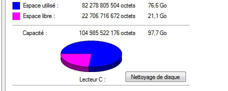

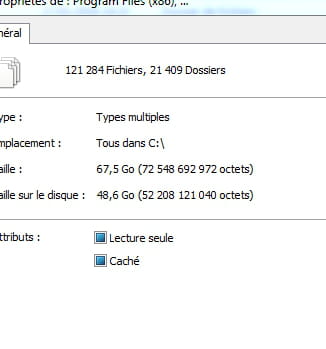

de dimanche a lundi j'ai perdu 20go sur mon ssd et je sais pas comment, j'ai rien telechargé, rien installé.
76,6go d'espace utilisé.
Alors que l'ensemble des fichier présent ne prennent que 48go.
Auriez vous des conseils pour régler ça. Je tiens a préciser que les jeux sont installer sur un autre disque dur.

    1. Merci pour ta réponse rapide mais ça ne vient malheureusement pas de ça, j'avais deja vérifié et seulement 600 mo sont pris
    2. ha zut
      heu tente de passer un coup de Windirstat sur ton C: pour voir ce qui prend de la place
      https://windirstat.net/
    3. Merci beaucoup j'ai réussi a trouvé d'ou ça venait
    4. pas de problème :)
      par curiosité, c'était quoi ? :p
    5. c'est un peu honteux ...... mon frère avait installé world of warcraft sans me le dire, et bien sur m'avait certifié le contraire. Le dossier était bien caché et c'est grâce a ton logiciel tout a fait pratique que j'ai pu découvrir cela.
