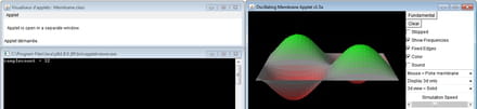

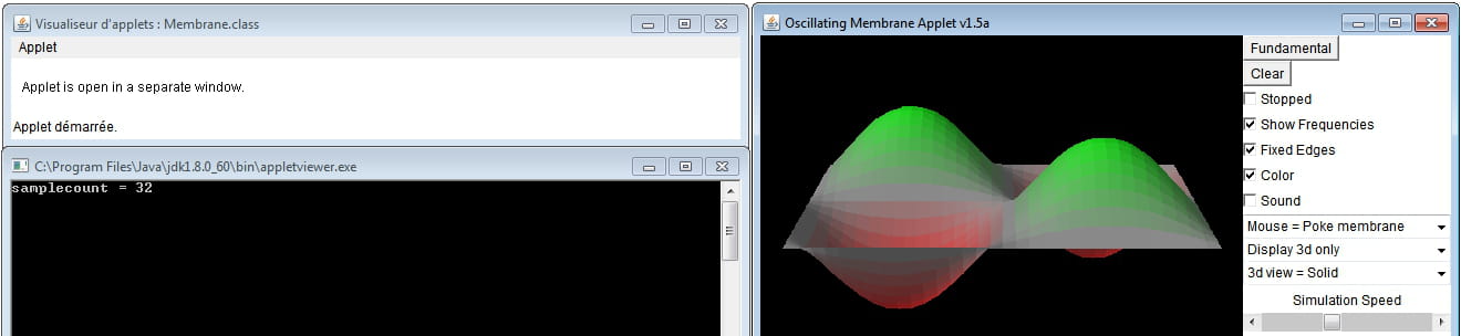

ModérateurÀ tes risques et périls, puisque tu va donner au programme le libre accès à ton ordinateur : tu peux récupérer le jar et la partie de code html qui le démarres, les copier en local sur ton PC et les démarrer avec la commande appletviewer qui est disponible dans le JDK (mais pas dans la JRE).
Exemple avec www.falstad.com/membrane
En regardant le code source de la page tu récupères le code entre les balises <applet> et tu l'enregistres dans un fichier membrane.html (par exemple)
<applet code=Membrane.class archive=membrane.jar width=600 height=50> Sorry, you need a Java-enabled browser to see the simulation. <param name=pause value=10> <param name="permissions" value="sandbox"> </applet>
Puis tu reconstitues le lien pour récupérer l'archive membrane.jar
Dans cet exemple c'est www.falstad.com/membrane/membrane.jar
Et tu places ce fichier au même endroit que le fichier html.
Ensuite tu peux ouvrir le fichier html avec le programme appletviewer, par exemple en faisant un glisser déposer du fichier html sur appletviewer.exe, ou alors en faisant un clic droit sur le fichier html, ouvrir avec : appletviewer.exe
Si les manipulations sont effectuées correctement Java va simuler le comportement que refuse de faire les navigateurs et... TADAM !
ModérateurRemarque : je ne sais pas comment ça se comporte si tu as plusieurs applets dans la même page, mais pour simplifier tu peux appeler directement la page web distante en ligne de commande.
C:\Program Files\Java\jdk1.8.0_72> appletviewer http://www.falstad.com/membrane/
Merci pour ce petit "topo", j'essaierai, quand j'aurai le courage !!, sur 1 ou 2 sites que je considère comme sûrs, et vous tiendrai au courant.
Problème résolu
