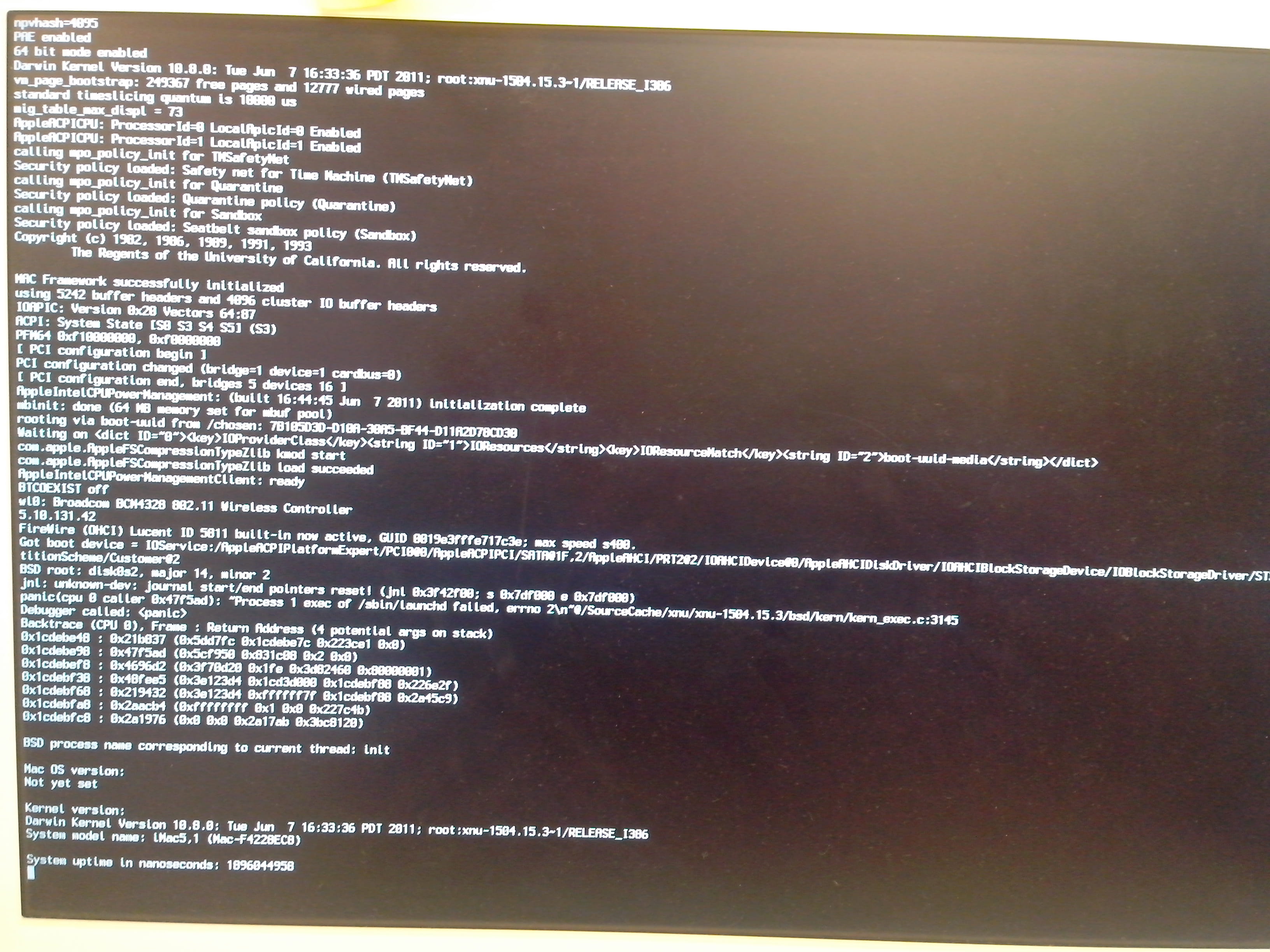

Je bosse dans un lycée où quelques salles sont équipées de Mac dont des iMac, dont voici les caractéristiques :
Voici ce que m'affiche un de ces iMac :
http://www.cjoint.com/c/FAgoxrrVt3z
Désolé pour la qualité de l'image, j'ai fait avec les moyens du bord.
- Mac 10.6.8
- Darwin 10.8.0
- CPU 2.16 GHz Intel Core 2 duo
- 2 x 512 DDR2 667 MHz

On appelle cela un Kernel Panic.
le problème n'est pas lié au disque dur, c'est une erreur système ou un problème de barrette de mémoire ram défectueuse. je pense plutôt qu'il sait d'un souci logiciel.
Il faut faire une réparation du disque, (il s'agit d'une réparation logicielle), et des permissions. De Préférence après démarrage depuis le DVD d'installation

@Utilisateur anonymeLe problème en général avec un kernel panic c'est qu'on ne peut avoir la main ;-(
Le boot via Pomme+S me mène au même résultat que mon 2nd lien (voir plus bas) vers une image du boot via Pomme+V ;-( -
Je n'ai pas vu d'image...
Mais en tous cas, on a la main même en cas de Kernel Panic, pour un démarrage en single user mode. (touche cmd et S au démarrage).
Ce qu'il faut, c'est éteindre le mac en gardant la touche d'allumage enfoncée plusieurs secondes si besoin est, puis appuyer sur les touches cmd et S, ne pas les lâcher, redémarrer le Mac, toujours sans lâcher ces touches avant l'affichage à l'écran. -
