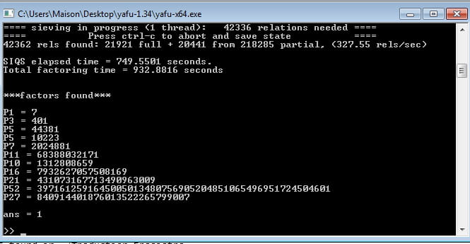

  2. dilecta Messages postés 33 Statut Membre
    Coucou, je viens de factoriser de nouveau.
    Je te mets la capture d'écran peux tu me dire dans quel ordre mettre les P5 P7, etc.
    Pour faire unfactor.py est-ce que je dois les mettre dans l'ordre où ils apparaissent ou bien les ranger du plus petit au plus grand?
    1. Malekal_morte- Messages postés 178136 Date d'inscription   Statut Modérateur, Contributeur sécurité Dernière intervention   24 712
      dans l'ordre 7 401 44381 etc.
  3. dilecta Messages postés 33 Statut Membre
    d'ac :) Jessaie et je te dis^^
    1. dilecta Messages postés 33 Statut Membre
      J'ai entré la clé et voilà ce que ça écrit...
      C:\Users\Maison\Desktop\TeslaCr**ck-master>python unfactor.py Traduction-Erasistr
      ateII.pdf.vvv 7 401 44381 10223 202488 68388032171 1312808659 7932627057508169 4
      31073167713490963009 3971612591645005013480756905204851065496951724504601 840914
      401876013522265799007
      Error: factors don't divide AES pubkey
