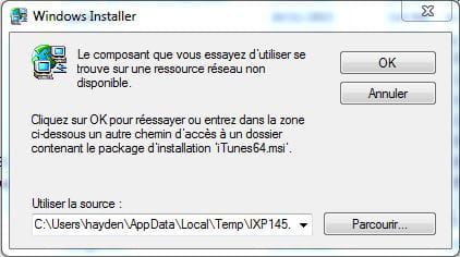

J'ai essayé de désinstaller Itunes mais impossible.
J'ai parcouru les différents sujets portant sur le problème mais pas vu de personnes ayant le même problème que moi.
Quand j'essaie de désinstaller Itunes, voici ci-dessous les messages qui apparaissent :

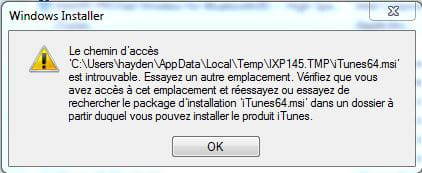

Quand je clique sur ok, ce message apparait :

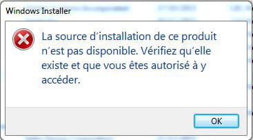

Et enfin, quand je clique sur "annuler", ce 3ème message apparait :
Quelqu'un connait-il la solution pour que je puisse supprimer définitivement et complètement Itunes ?

Utiliser Revo Uninstaller, ou bien iObit Uninstaller.
iObit Uninstaller permet de supprimer les logiciels les plus tenaces.
Sinon, vous pouvez utiliser CCleaner, pour désinstaller iTunes.-
