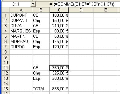

Je pense que mon problème est simple, j'ai réalisé un tableau de suivi de compta, pour chaque client encaissé je met le montant de la prestation, puis dans une cellule à choix multiple je met le mode paiement (CB,espèces,chèques)... Simplement à la fin du mois j'aimerais le détail du total des encaissements de chaque catégorie qui s'additionnerait automatiquement... J'espère avoir été clair , merci de votre aide par avance !

    Je ne sais pas si ceci va t'aider car je n'ai encore jamais utilisé de cellules à choix multiple mais ton problème me rappelle étrangement la possibilité d'effectuer des sommes selon certains critères avec du calcul matriciel
    Ci-dessous un mini-tableau avec des clients, des moyens de paiement (en clair et pas avec des cellules à choix multiples) et des sommes.
    C11 contient une formule matricielle que l'on valide non pas avec la touche "Entrée" mais avec "Ctrl-Maj-Entrée" simultanément. Si tu as rentré correctement, ta formule est encadrée d'accolades (barre de formule).

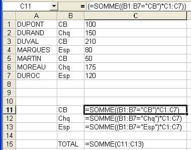

    Ci-dessous, même chose mais avec affichage des formules.
    Le principe n'est pas compliqué : B1:B7 est une matrice que l'on compare (pour commencer) avec "CB". Si c'est oui, ça va renvoyer VRAI (c'est-à-dire 1), sinon, ça va renvoyer FAUX (c'est-à-dire 0). Tu vas donc avoir une matrice de 1 et de 0 que tu vas multiplier par une deuxième matrice (C1:C7, les montants correspondants). Ensuite tu fais la somme du résultat de la multiplication de matrices.
    1 * 100 = 100
    0 * 150 = 0
    1 * 210 = 210
    0 * 80 = 0
    1 * 50 = 50
    0 * 175 = 0
    0 * 120 = 0
    SOMME = 360
    Même principe pour "Chq" et pour "Esp". Puis le total général est sans commentaire.
