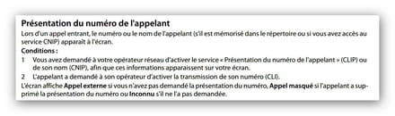

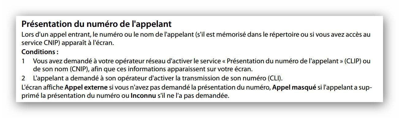

Voilà ce qui est noté dans le manuel d'utilisation à propos de la présentation du nom de l'appelant.
Peut-être devriez-vous contacter votre opérateur afin d'obtenir quelques informations sur cette question !
