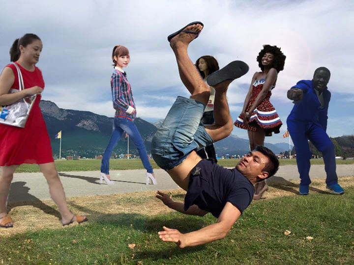

Vous le trouvez comme ce montage?

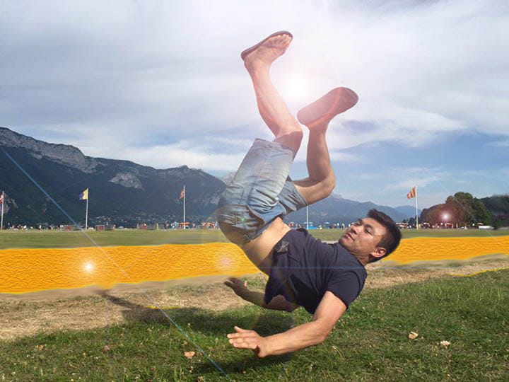

  1. C'est dommage car je pense que tu as mis trop de faux personnages, après ça passe ^^

      1er montage : pour ce qui de tes personnages, ils sont plutôt bien intégrés. En revanche quand on importe des personnages féminins, il faut prendre le temps de bien découper les cheveux. Il existe différentes techniques pour sélectionner correctement les cheveux :
      https://www.youtube.com/results?q=select+hair+photoshop
      Le personnages asiatique (qui est en train de marché) est trop exposé à la lumière (réduire exposition ou lumière / contraste). Et il y a un souci d'échelle (je trouve).
      Les ombres portées mériteraient d'être flouttée, regardes bien l'ombre de ton personnage au premier plan. Utilise un flou gaussien, mais avec de l'expérience je te conseille un flou directionnelle (attention à l'angle).
      2ème montage : Si on regarde bien l'ombre portée de ton personnage, on devine que la lumière provient de derrière-nous, soit au-dessus de l'épaule droite du photographe.
      Si tu voulais simuler le soleil, ton halo, n'a rien à faire ici. Et celui qui est dans le fonds (dans les arbres, encore moins...
      Les halos étaient beaucoup utilisés pour simuler le lens effect, mais de nouvelles techniques ont été mises au point :
      https://www.youtube.com/results?search_query=lens+effect+photoshop

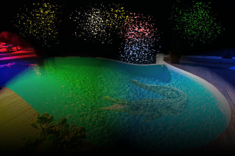

      1. et ce montage avec un crocodile?
