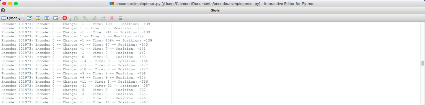

Dans le cadre d'un TIPE, je cherche à récupérer les données d'un capteur rotatif (de marque phidget). J'ai réussi à obtenir les données du capteur, mais les résultats sont retournés comme le montre la photo :
Je ne sais pas comment les récolter afin de les utiliser pour construire un programme qui permettra une autorégulation de mon système à terme. Je cherche donc une commande Python afin de les réutiliser.

cette capture de mesure est tout à fait normale, c'est la mesure du moment..Listée sur un journal au fil de l'eau avec une échelle de temps... qu'on ne devine pas dans ton relevé; c'est surtout relatif.

Ensuite je pense m'être mal exprimé, ma boucle d'asservissement est prête, afin de réaliser ce que vous avez bien compris, c'est à dire la régulation de mon motoréducteur.
Mon problème actuel est de trouver une commande python, ou une autre façon d'écrire mon programme afin de pouvoir réutiliser la capture des mesures. Elles se font d'elles même, et je ne connais pas de manière de réutiliser des mesures qui apparaissent directement dans le "shell" (mon faible niveau d'informatique n'aidant pas beaucoup...).

ContributeurIl faut redirigé immédiatement vers un tableau... éventuellement faire un texte intermédiaire qui serait filtré pour ne prendre que les valeurs intéressantes..
