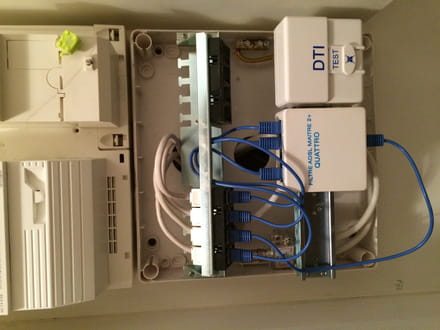

Je pense que certains ont eu le meme probleme mais je ne trouve pas la solution sur internet. J'ai un appart neuf avec un bloc electrique, qui contient un filtre adsl maitre +. La box se trouve branchée dans une autre chambre, donc impossible de deplacer la box. J'ai suivi le plan d'installation fourni mais rien ne se passe. On me demande de brancher la box a la prise rj 45 du mur puis de brancher l'autre extremite dans le filtre à la prise modem. Pourtant rien ne se passe. Que faire ? Je craque le wifi sfr est bien nul
En pj, la photo du bloc electrique
  1. phil2k Messages postés 10841 Date d'inscription   Statut Contributeur Dernière intervention   2 339
    Bizarre , le branchement .
    Qu'est-ce qu'il y a comme sorties , sur le filtre maitre Quattro ?
    Sur quelle sortie est branché le cable bleu ?
    Dans le titre , vous parlez de fibre .
    Vous etes en fibre , ou en ADSL ?

      Je suis raccordé a la fibre mais je veux repartir internet ds toutes les chambres, via les rj45.
      La fibre est branchee ds le salon via un coaxial.
      Le filtre dans le bloc a 4 prises en haut et 2 sorties en bas: line // modem.

    2. phil2k Messages postés 10841 Date d'inscription   Statut Contributeur Dernière intervention   2 339
      Grave , un peu.
      L'installation , telle qu'elle est faite , permet de distribuer du telephone en adsl.
      Ca ne marche pas pour "repartir internet " .
      Il faudrait :
      verifier que le cablage des prises est complet , au niveau des prises murales , et des 4 prises vers le tableau electrique.
      Si le cablage est complet , 8 fils , il faut installer un switch au niveau du tableau electrique

      Alors il y a 4 prises rj45 reparties dans les chambres. Et 4 cables sortent dans le bloc. Il n'y a pas de switch, ou dois je en acheter?
      Est ce que grace au switch je pourrais repartir internet ou je me prends le chou pour rien???

      Il faut vérifier le cablage , voir si , à l'intérieur des prises , il y a 8 fils branchés , ou seulement 2 ..
