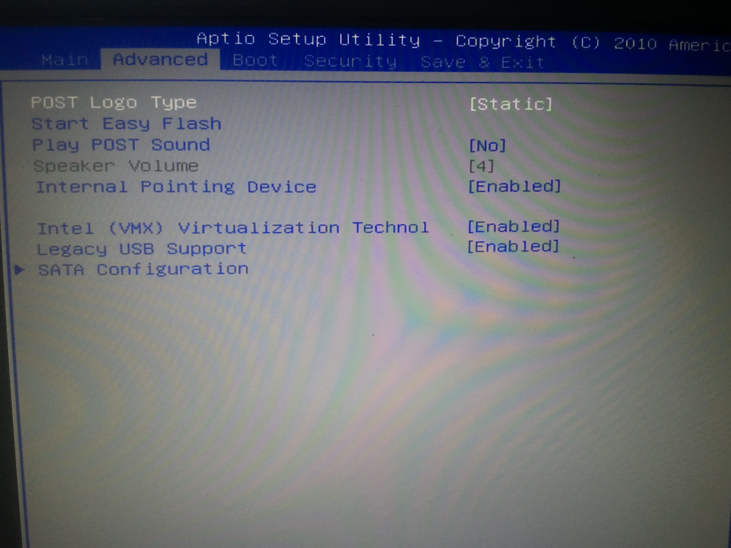

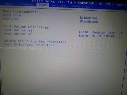

J'ai ensuite modifier le Boot du Bios, et enregistré cette modification comme il se doit.
Lorsque je retire de mon pc l'ancien disque C: pour permettre un démarrage d'après le SSD, le PC ne démarre pas sous windows 7 et affiche un message précisant qu'il ne trouve pas le disque de démarrage.
Le PC redémarre avec le message suivant:
" Reboot and select proper boot device
or insert Boot Media in selected Boot device and press key "
j'ai tenté plusieurs fois de modifier le BOOT du Bios, mais rien à y faire...
J'avoue que je cale un peu.
Si vous possédez quelques solutions ce sujet pour m'aider, je vous en remercie vivement...
je joins quelques photos du Bios actuel

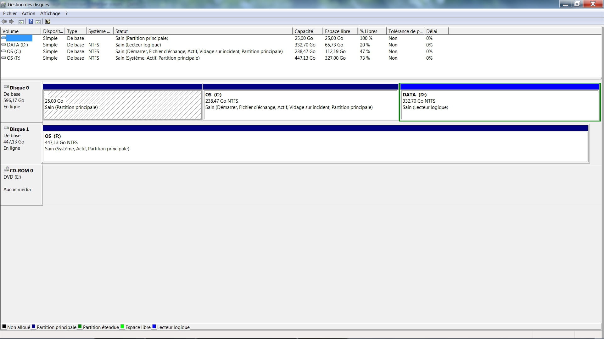

    Postez une copie ecran de la fenetre du gestionnaire de disque , fenetre ouverte en grand
    (demarrer,executer,diskmgmt.msc)
    A vue de nez , la partition active est sur l'ancien disque .
    Mais on va vérifier ca ..
    1. Bonjour Phil2k,
      merci pour ta prompte réponse, voici la copie d'écran comme demandée
      dans l'attente, cordialement
        C'est bien ca .
        Le C est marqué actif , démarrer .
        Le pc boute dessus .
        Il faut réparer ca .

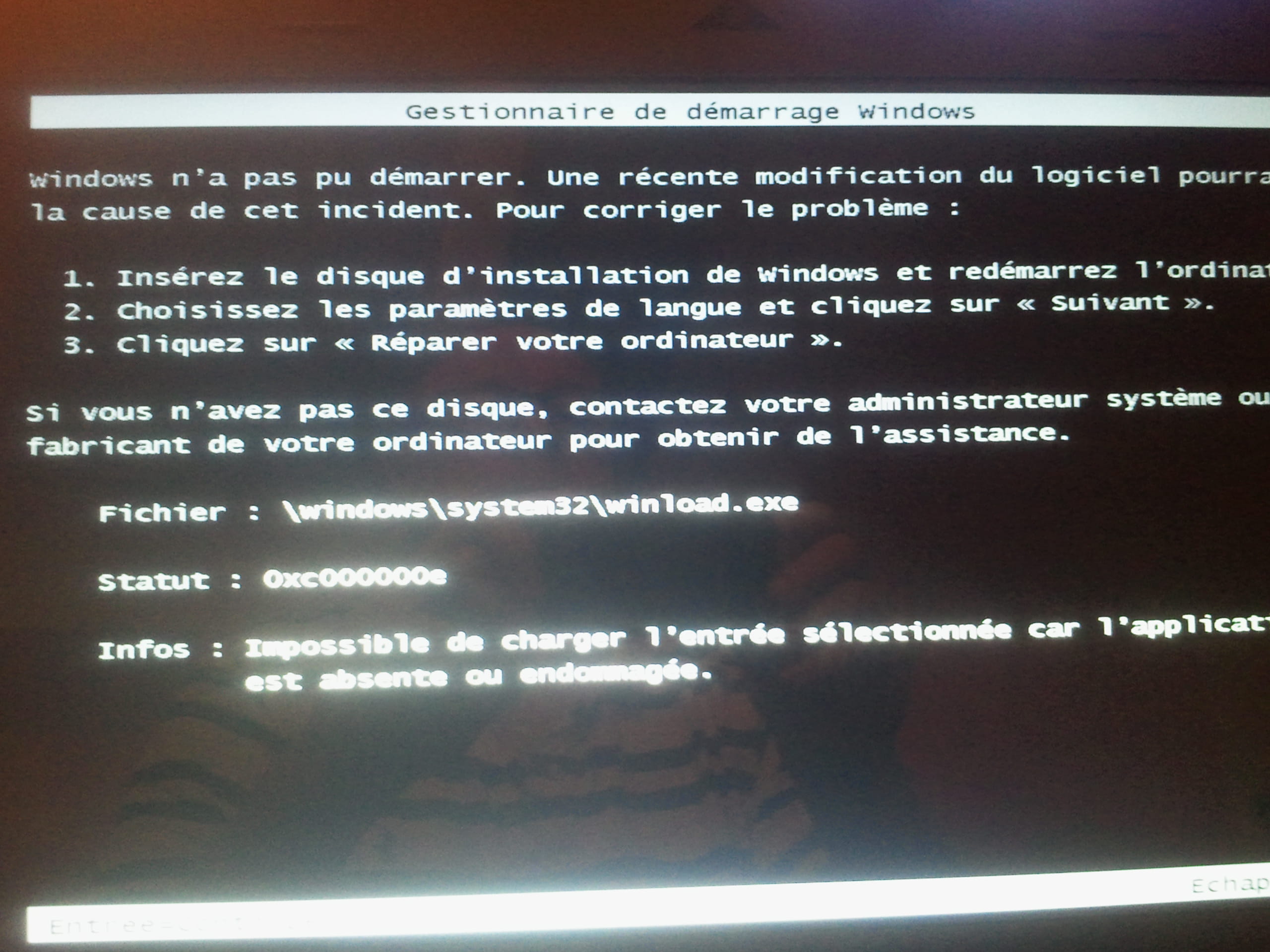

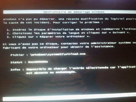

      1. ça n'a pas fonctionné, voici le message que j'ai eu
        j'ai ensuite tenté de positionner le SSD au lieu et place où se trouvait le disque C: , mais ce fût un échec.
        Je suis donc revenu à la configuration initiale avec tous les disques...
        dans l'attente d'autres précieux commentaires,
        1. Salut
          Le problème c'est le logiciel, il n'est pas compatible avec tous les controleurs de stockage, en particulier ceux des cartes mères trop récentes ou "exotiques".
          Le clonage est donc deffectueux tout simplement.
          Il faut soit changer de logiciel : https://www.paragon-software.com/free/br-free/
          Soit tout simplement, et c'est le plus simple, réinstaller w7 directement sur le SSD, sur un Asus de ce modèle, il y en a pour 10 mn......

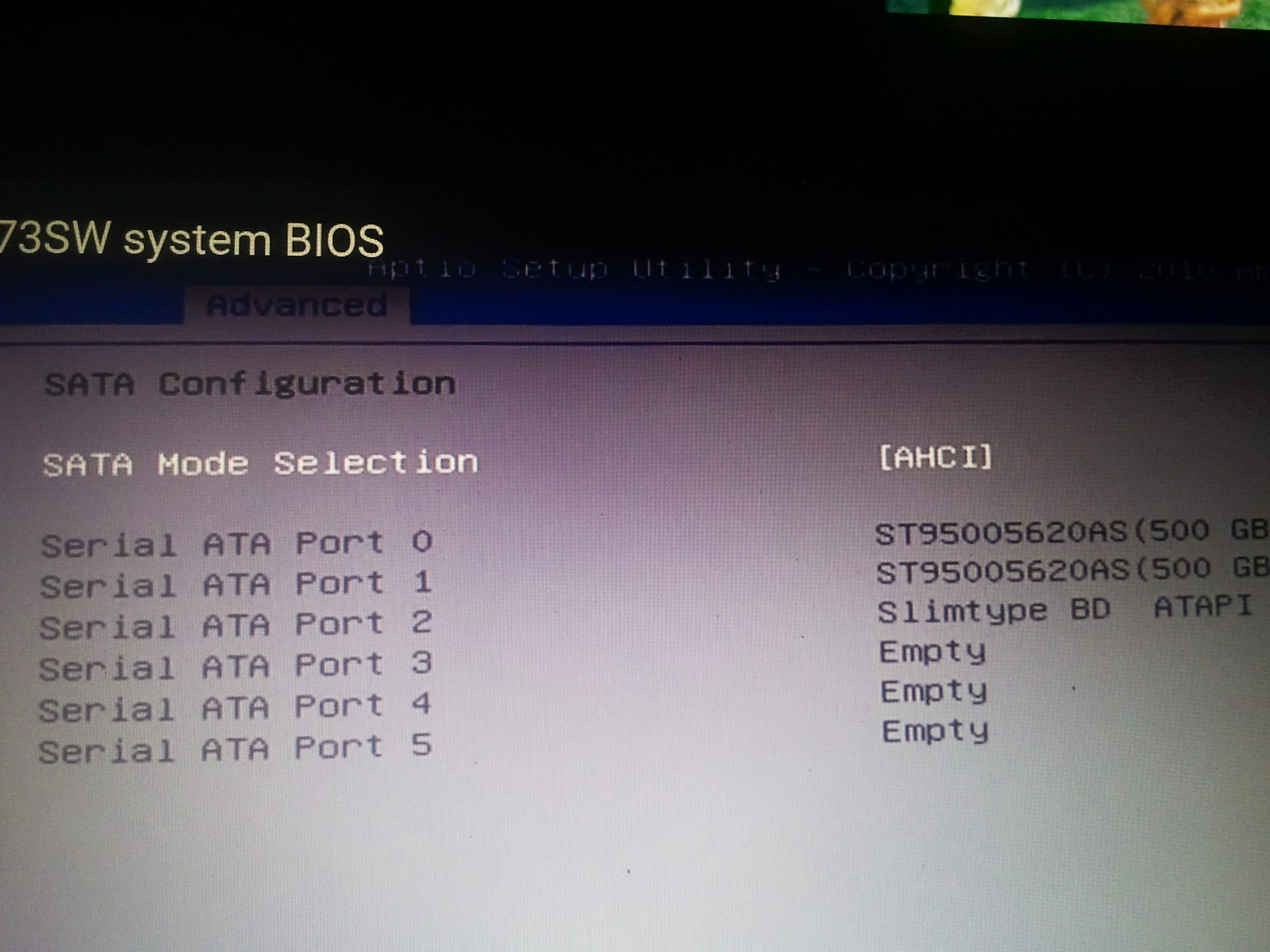

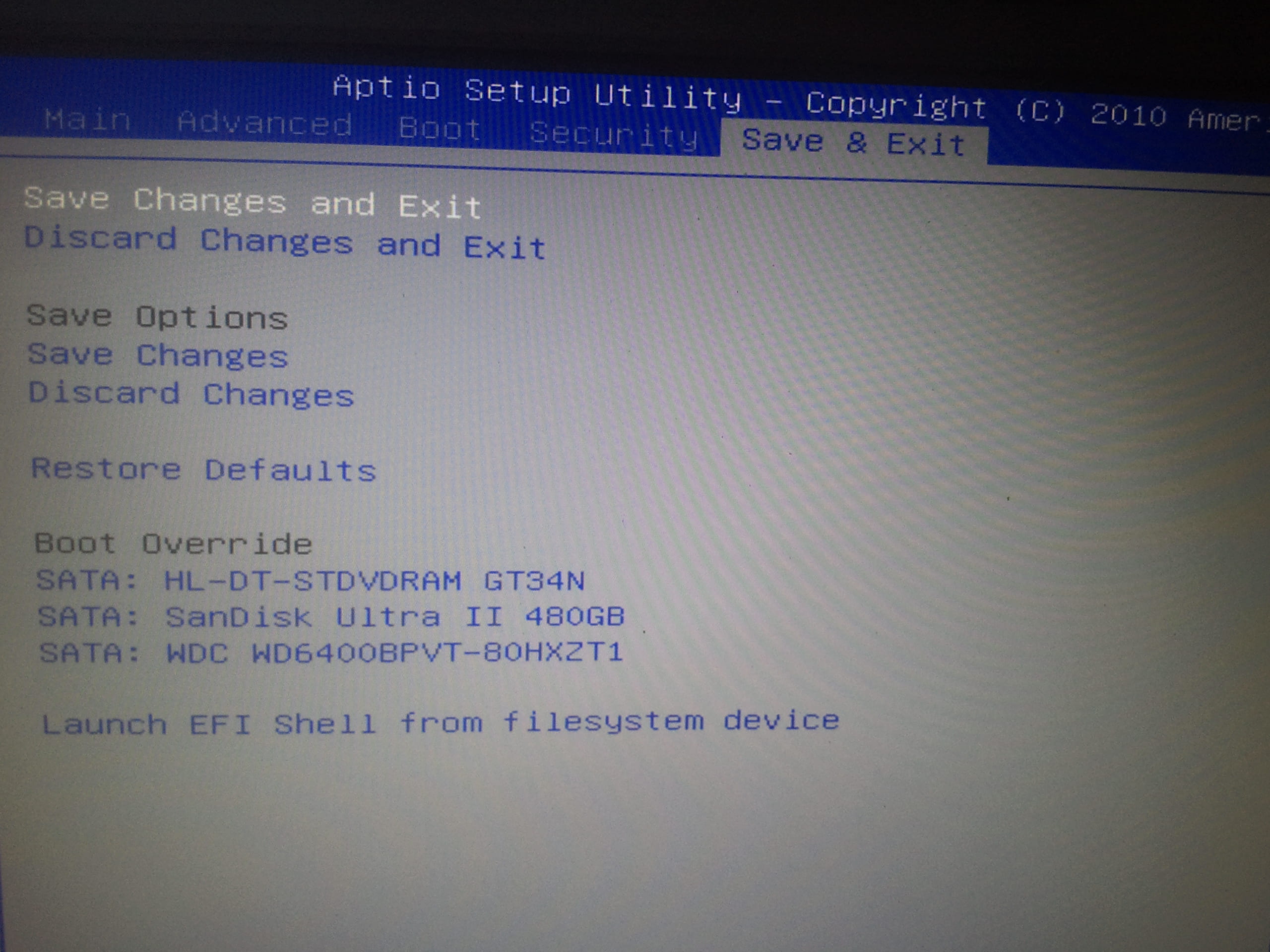

                      Dans boot , boot option 1 , quelles sont les possibilités ?
                      1. Trois options:
                        P2: HL-DT-STDVDRAM GT34N
                        P1: SanDisk Ultra II 480GB
                        Disabled
                      2. Contributeur
                        et dans Hard drives priorities ?
                    4. voilà, j'ai trouvé au cas où comment ajouter une photo,, merci Flogger.
                      Bon, j'ai trouvé...
                      comme l'a si bien suggéré phil2k, dans Hard drives priorités j'ai modifié l'ordre des priorités, pour déterminer la clé Usb en premier.
