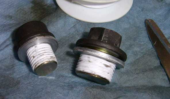

  4. Contributeur
    oui c'est pour ça que j'y ai pensé.
    en plomberie ça aide bien contre les mini fuites, et tu peux toujours desserrer les robinets sans problèmes, comme tu dis faut pas trop en mettre.
    juste que ça recouvre
    un peu comme ça en faite..
    1. C'est une photo de toi? ou tu l'as choppé sur internet?
    2. Bonjour,
      Attention avec le téflon, c'est fait pour assurer l'étanchéité d'une canalisation d'eau pas pour empêcher les tuyaux de se desserrer ! d'ailleurs bien souvent le démontage d'un tel assemblage se fait sans résistance. C'est fait pour être utilisé métal contre métal. Avec une utilisation métal contre plastique, le risque est grand d'agrandir le trou du filetage dans le plastique et d'aggraver le problème. Personnellement je ferais davantage confiance au frein filet. Ne pas en mettre beaucoup, juste un tout petit peu sur le bout du filetage de la vis.
