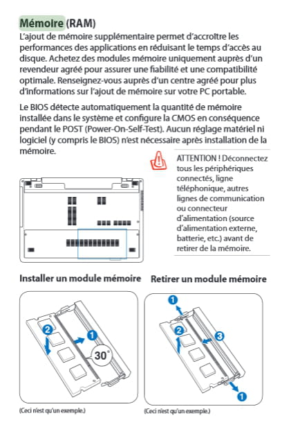

    Bonsoir
    Pourtant la notice parle bien de module amovible ?
    Mais sous le PC..
    Votre image 2 semble prise sous le clavier. Non ?
    Edit
    Dans les caractéristiques ici on parle de 4Go soudés et d'un slot libre (8Go max)
    http://www.laptopspirit.fr/152324/asus-x75vc-ty255h-17-3-avec-core-i3-3110m-geforce-gt-720m-et-disque-dur-de-1000-go-a-489e.html

    1. J'ai essayé de toutes les manières mais je ne vois pas 1 seul endroit qui serait amovible et qui ressemblerait à de la RAM :/

      @ChibiYoumaQuelles sont les références exactes de cet Asus X75VC ? il faudrait les 5 caractères qui suivent X75VC-xxxxx .
      Des fois qu'un modèle ne possède que les 4 Go soudés.
  6. Alors c'est un Asus X75VC-TY187H il est blanc, 4go de RAM, processeur Intel Core i5.
