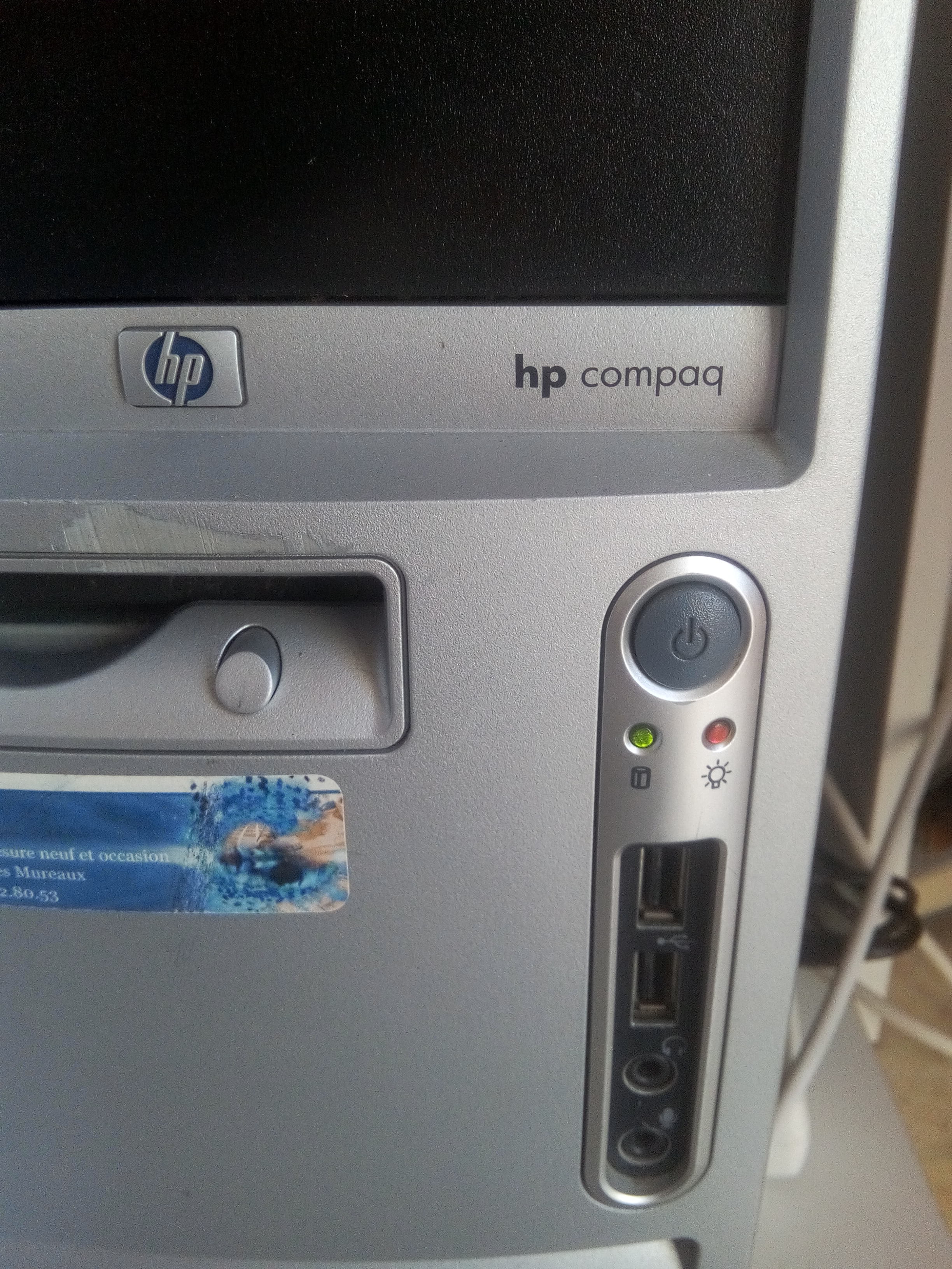

Bonjour ! Après être revenue de vacances en été, j'ai eu la bonne surprise de voir que mon PC ne voulait plus s'allumer. En fait, lorsque je l'allume, il s'allume sans s'allumer. Les diodes s'allument mais pas de signal sur mon écran, le ventilo qui ne tourne pas, et aucun bruit ou alors très peu. Il y a deux diodes en dessous du bouton power, une verte avec comme symbole en dessous une genre de boite de conserve, et à droite une diode censée être verte qui clignote en rouge et avec comme symbole en dessous une ampoule. Une image vaut mieux que mille mots :
J'ai fait quelques recherches et j'ai cru comprendre que cette diode est liée à l'alimentation, et qu'il y aurait un problème. Qui serait assez courant chez les HP. C'est un peu bizarre sachant que le PC fonctionnait bien avant que je parte et que je l'éteigne. Il n'y a eu à ma connaissance aucun orage à ce moment là mais mon PC était toujours branché à la prise.
J'ai essayé plusieurs solutions que j'ai vu sans succès, passer de l'air froid au sèche cheveux durant 1 à 2 minutes à travers la grille de l'alimentation, le ventilo, débrancher rebrancher, puis maintenir le bouton power. Rien. Je n'y croyais pas de toute façon. Et sachez aussi que le pc que j'ai est un PC professionnel (entendez de travail), que j'ai récupéré par un proche, et dont il est extrêmement difficile d'ouvrir le boîtier. Je ne peux pas le faire seule. Je crois avoir tout dit..désolée s'il manque des détails.

Bonjour ! Es que votre écran est relié directement à la carte mère ou à une carte graphique ? Es que le ventilateur de l'alim tourne ? Avez vous débranché le PC lorsque vous êtes partis ? Le ventilo du processeur tourne t-il à un moment (Par exemple au début) ?
Je suppose que ce n'est pas l'alimentation car les LEDs sur le devant ne serait pas allumés si l'alim serait morte . C'est peut être la carte mère ou le processeur (Je ne suis pas encore assez connaisseur pour affirmer cela)-
Bonjour, merci de votre réponse ! Pour l'écran je n'en sais rien, désolée. Je ne peux pas démonter mon boîtier pour vérifier, trop compliqué. Je pense que l'écran n'a rien à voir, car il marche quand même. Quand je l'allume ça affiche "pas de signal" (donc ça affiche quand même quelque chose) et avant de partir il fonctionnait à merveille. Aucun ventilateur ne tourne quand j'allume le pc, même le ventilo de l'alim et du processeur.. J'ai essayé de le laisser allumé un peu tout seul pour voir 1h et demie environ, mais rien. J'ai juste éteint l'ordinateur et la multiprise, mais il était toujours branché.
