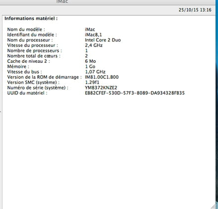

ContributeurBonsoir,
Pour pouvoir te répondre, il faut donner ta configuration, pour t'aider à la trouver, telle que nous en avons besoin, tu peux t'aider de ce message en image
Ensuite, nous pourrons répondre.

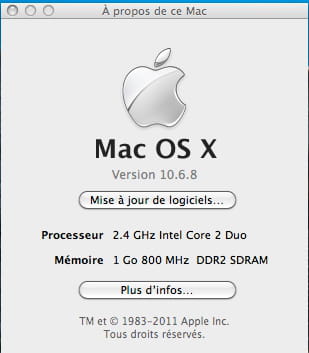

ContributeurBonjour,
Oui, tu peux installer El Capitan mais, tu devras ajouter/remplacer, tes barrettes mémoire, tu n'as que 1 Go et El capitan demande un minimum de 4 Go, sachant que ton iMac supporte 6 Go, tu pourrais installer une barrette de 4 Go et une de 2 Go de type 200-pin PC2-6400 (800MHz) DDR2 SO-DIMM, que tu trouves facilement sur Internet.
