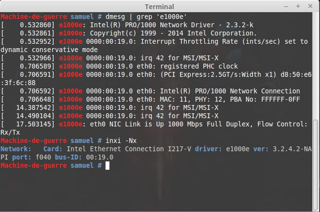

    Affiche le résultat des commandes suivantes :
    inxi -Nx
    lspci | grep -i network
    ifconfig

    Pour inxi -Nx
    Network:   Card: Intel Ethernet Connection I217-V driver: e1000e ver: 2.3.2-k port: f040 bus-ID: 00:19.0

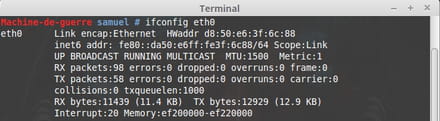

    Pour ifconfig
    ifconfig
    eth0 Link encap:Ethernet HWaddr d8:50:e6:3f:6c:88
    inet6 addr: fe80::da50:e6ff:fe3f:6c88/64 Scope:Link
    UP BROADCAST RUNNING MULTICAST MTU:1500 Metric:1
    RX packets:907 errors:0 dropped:0 overruns:0 frame:0
    TX packets:306 errors:0 dropped:0 overruns:0 carrier:0
    collisions:0 txqueuelen:1000
    RX bytes:90487 (90.4 KB) TX bytes:65729 (65.7 KB)
    Interrupt:20 Memory:ef200000-ef220000
    lo Link encap:Local Loopback
    inet addr:127.0.0.1 Mask:255.0.0.0
    inet6 addr: ::1/128 Scope:Host
    UP LOOPBACK RUNNING MTU:65536 Metric:1
    RX packets:4 errors:0 dropped:0 overruns:0 frame:0
    TX packets:4 errors:0 dropped:0 overruns:0 carrier:0
    collisions:0 txqueuelen:0
    RX bytes:240 (240.0 B) TX bytes:240 (240.0 B)
    Voilà, as tu une piste?

    Voilà

      Et malgré ça tu n'as toujours pas de connexion ?
      La commande
      ifconfig eth0
      te renvoie quoi ?
  7. Samuel le DX Messages postés 199 Statut Membre 28
    Non je n'ai toujours pas de connexion mais c'est bizarre des fois à peut prêt un redémarrage sur 5 ça me dit qu'il y a une connexion mais quand j'essai d'aller sur Internet ou sur un réseau je ne peux pas.

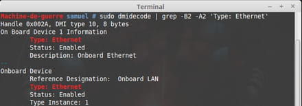

        En fonction des différents boot, peux-tu voir ce que te renvoie la commande :
        sudo dmidecode | grep -B2 -A2 'Type: Ethernet'
  9. Samuel le DX Messages postés 199 Statut Membre 28
    Je n'ai pas réussi à redémarrer avec internet.
