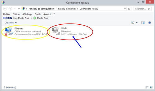

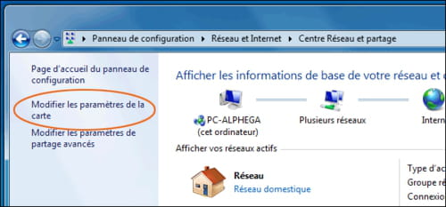

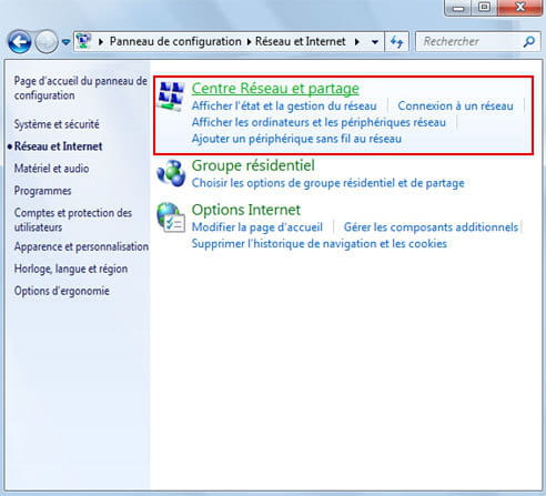

      Salut, alors comme le media est déconnecte j'aimerais que tu aille dans le centre réseau et partage (et effectivement j'avais oublier que copier coller sur un ordinateur sans internet c'est chaud ^^):
      Clique gauche sur l'ordinateur en bas a droite qui montre normalement la connexion internet
      puis clique sur "paramètres réseaux" ou "centre réseaux et partage"
      ensuite dans la fenêtre qui s'est ouverte clique sur "modifier les paramètres de la carte" sur le coté gauche de celle-ci.
      Normalement cela va t'ouvrir une deuxième fenêtre et tu pourras voir les interface réseaux que tu as : exemple: Ethernet 1, Ethernet2, eth0, eth1 ....
      ___________________________________________________________________________
      Si certaines sont grisé ou qu'elle sont indiqué comme désactivé tu clique droit dessus et tu sélectionne "Activer"
      Reviens me voir et annonce moi les changements ou les non-changements ; )
  6. TROYKENZA Messages postés 95 Statut Membre 1
    Je n'ai qu'un icône Ethernet.
    Croix rouge sous l'icône.
    Sous Ethernet il y a l'observation "Cable réseau non connecté" et les références de la carte.
    On revient à la case départ.
    J'attends des nouvelles instructions de ta part.
