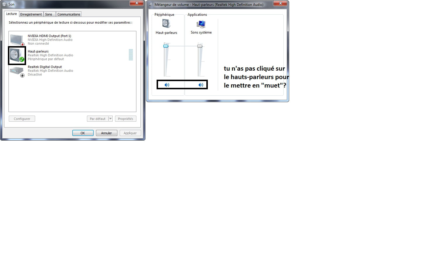

tu n'as pas forcé l'emplacement en branchant ton casque?
tes hauts-parleurs sont bien sélectionnés par "défault"?
l'icone du hauts-parleurs n'est pas "barrée"/"muet"?
[http://static.commentcamarche.net/www.commentcamarche.net/pictures/DAKIutPAh3yYkPwgPlUZUPgmefGRr2D75UBaxIc0KVmZtRCwwLcRiT6cDYVwK218-hauts-parleurs.png [image:http://static.commentcamarche.net/www.commentcamarche.net/pictures/DAKIutPAh3yYkPwgPlUZUPgmefGRr2D75UBaxIc0KVmZtRCwwLcRiT6cDYVwK218-hauts-parleurs.png|1452px||center]|fancy]
