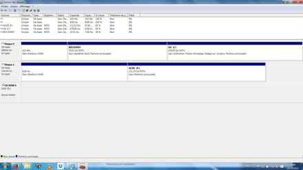

    5. Dans poste de travail > gérer > gestion des disques, je vois que le SSD est "inconnu" et "non initialisé". Faut-il que je l'initialise ?
      Mon HHD a une capacité de 160 Go mais je n'en utilise que 50 donc pas de souci de ce côté-là (le SSD fait lui 128 Go).

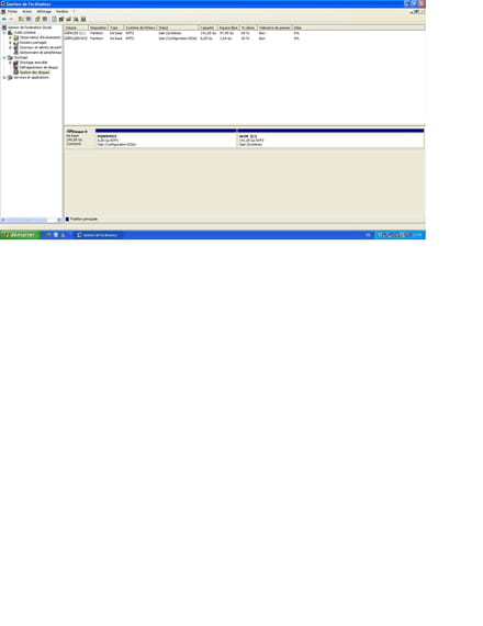

  3. La copie d'écran sur mon DELL : on voit le SSD
    La copie d'écran sur mon ACER : on voit mes partitions originales
    1. Sur le Dell, clic droit sur E:\ Acer, et " Marquer comme comme Actif ".
      Si tu as un message quelconque, tu me le dit tout de suite.
      Sinon, tu vérifies à la suite que ça na rien modifié sur la partition Recovery qui est aussi marquée Actif sur ton autre DD.

    3. As tu fais ce que je t'ai dit?
      Si oui, refait une capture d'écran du gestionnaire de disques du Dell, toujours avec le SSD branché.
  4. Oui, aucun message n'est apparu, voici le résultat :
    1. RE
      C'est bon comme ça, remonte ton SSD sur l'autre PC et essaye de démarrer.
