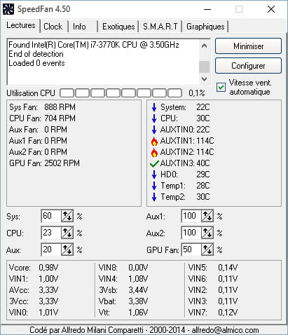

Récemment mon écran a eu des pertes de signal, j'ai tout de suite pensé que j'avais un problème de carte graphique (surtout que je venais de la nettoyer). J'ai donc installé Speedfan pour vérifier la température de la CG (car la sonde de mon boitier affiche une température croissante lorsque je suis en jeu). J'ai donc augmenté la vitesse du ventilo de la CG ce qui a pour l'instant réglé le pb.
Maintenant que j'ai exposé le pb voici ma question. Speedfan indique aucune chauffe du GPU par contre j'ai AUXINT1 et AUXINT2 à 113~115°C. Comment faire pour identifié ces auxiliaires afin de les refroidir. J'imagine qu'ils doivent se trouver près de la CG vu que les ventilo de la carte stabilise le pb.

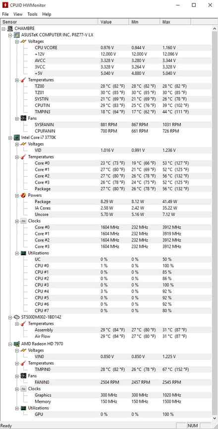

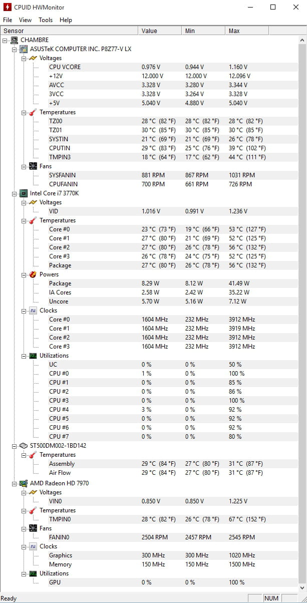

J'ai donc installé un autre soft (HWMonitor comme conseillé) dont vous pouvez voir le screen. Du coup plus aucune température excéssive.
Bon ok! Mais j'ai toujours un composant du PC qui chauffe quelque part vu que si je n'augmente pas la vitesse de rotation de ma carte graphique elle chauffe en jeu et du coup écran noir (perte de signal DVI, j'ai bien évidemment testé plusieurs fois mon écran).
J'ai lancé aussi quelques test via Asus Pc Diagnostic (soft fournit avec la CM) et aucun message d'erreur.
J'ai bien compris de speedyfan était obsolète et affiche des valeurs erronées mais je vous met quand même un petit screen que vous puissiez avoir une idée. Je me dis que même s'il affiche de mauvaises valeurs ça ne veux pas forcément dire qu'il n'y a pas de pb.
N'ayant pas trouvé l'équivalent à AUXTIN1 et AUXTIN2 dans HWMonitor, je ne peux pas exclure cette info. -
