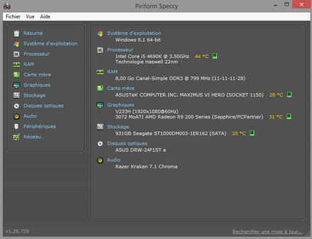

  3. Gael97483 Messages postés 2 Statut Membre
    Voila capture d'écran sur le logiciel que vous m'avez conseillé d'utiliser
    1. aledu35 Messages postés 2752 Statut Membre 408
      Au vu des températures, rien d'anormal je trouve. Pour les ventilo, il faut en effet qu'il tournent, surtout lorsque tu lance un jeux. Sur certaine carte graphique, le refroidissement est semi passif, donc les ventilo tourne une fois la carte arrivée à une température donnée.
      Pour le proco, le ventilateur tourne constamment par contre, plus ou moins vite selon ce que tu lui demande.
      Vérifie bien cela et que tout tourne correctement. Si ce n'est pas le cas, vérifie les branchements, un coup d'aspirateur a pu légèrement débranché un câble, d'ou des ventilo qui ne tournent peut être plus.
      Qu'a tu comme modèle pour ton boitier? Si il évacue pas assez la chaleur, ça peut aussi être une cause de surchauffe au bout d'un moment.
  4. Buenos74 Messages postés 5252 Date d'inscription   Statut Membre Dernière intervention   848
    Slt,
    Les CPU Haswell (22Nm) chauffent pas mal :
    --> la preuve --> 44°C au repos, c'est beaucoup....
    Change le ventirad, même un à 30€ fera l'affaire et tu verras tout de suite la différence...
    N'oublie pas de changer la pâte thermique en même temps...
    1. Gael97483 Messages postés 2 Statut Membre
      Ok merci je vais essayer d'acheter un ventirad be quiet, c'est une bonne marque non ??
    2. Buenos74 Messages postés 5252 Date d'inscription   Statut Membre Dernière intervention   848
      oui surtout pour les alimentations...
      mais les ventirads sont bons, pas forcément les meilleurs...
