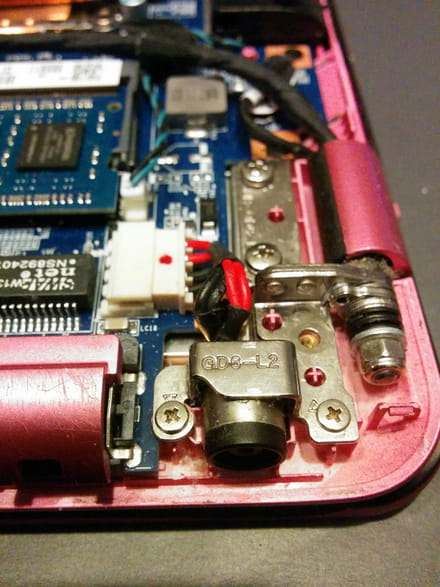

    MAJ :
    Je viens de tester si il y avait du courant qui passait après la prise jack d'alimentation :
    La réponse est oui, on a bien du 19,5V qui passe dans la jack de la photo du dessus.
