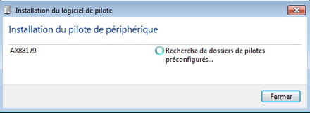

Suite a un soucis avec ma carte réseau LAN, je me suis procurée en adaptateur USB vers Ethernet. (AX88179)

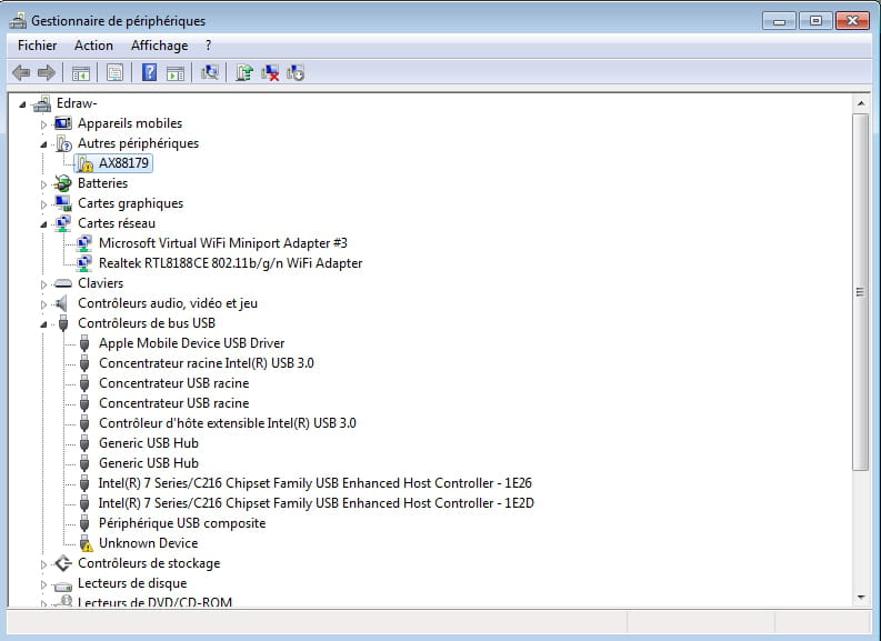

Mais quand j'insère le cd de pilote, l'installation se passe avec succés, mais mon adaptateur reste comme ça dans le gestionnaire de péripherique :

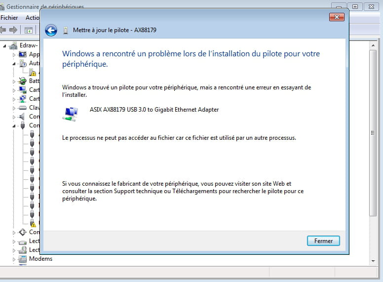

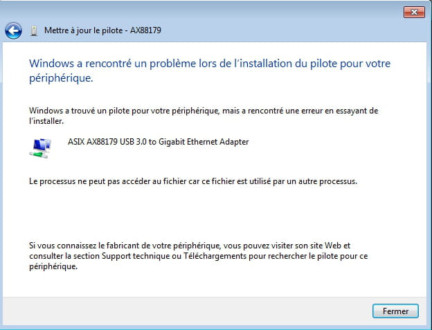

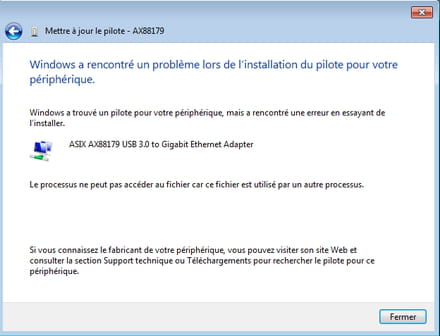

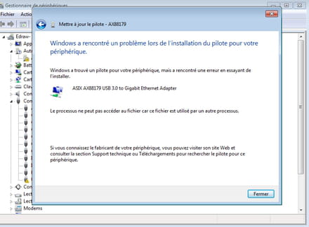

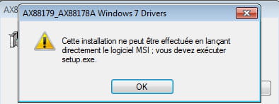

J'ai donc télecharger les pilotes manuellement depuis le site du constructeur mais un message interviens après l'installation (Pourtant les fichiers sont dans un dossier sur mon bureau) :
Je ne sais pas comment faire, merci bonne journée

          Dans contrôleurs de bus usb:
          Fais clic droit sur unknown device
          Désinstalle-le
          Fais de même avec AX88179
          Redémarre le pc.
          Retourne dans le gestionnaire des périphériques
          Donne le no. d'identifiant de matériel du périphérique de AX88179
          Pour trouver le no. d'identifiant, regarde --> ici
          C'est un no. qui doit ressembler à ceci comme exemple:
          --> PCI\VEN_1969&DEV_1026&SUBSYS.......

            Voici le numéro : USB\VID_0B95&PID_1790&REV_0100
          2. Dans l'installateur de pilote :
            Unknow device : X Echec
            AX88179 : X Aucun pilote n'a été trouvé

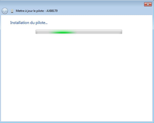

          Fais clic droit sur le pilote 64 bits --> AX88179_....zip
          Choisis --> extraire tout
          Va dans le gestionnaire de périphériques
          Fais clic droit sur le périphérique en question AX88179
          Mettre à jour le pilote
          Rechercher un pilote sur mon ordinateur
          Parcourir
          Sélectionne le dossier du pilote dézippé --> AX88179_....
          Suivant, etc...
          Redémarre

            Donne le no. d'identifiant de matériel de unknown device
            1. USB/UNKNOWN

            Reconnecte la carte et essaie de nouveau d'installer le pilote manuellement.
            1. Déjà essayé, sans succes

            1. J'ai déjà essayer cette nuit, mais l'installation dure 1h30 (icone en bas et inclicable)une fois l'installation finie la page se ré ouvre pour dire que ça c'est bien passer mais ça ne chance absolument rien
          7. Modérateur
            As-tu essayé avec ce fichier ?
            --> AX88179_AX88178A Windows 7 Drivers.msi
              J'y ai bien pensé que ca va avec le setup.
              Pour l'instant je n'ai plus d'idées.
