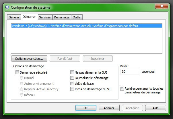

Après quelque modifications, j'ai redemarrer mon pc en mode sans echec pour faire une analyse de virus avec spybot et adwcleaner. Lorsque adwcleaner a redémarrer l'ordi, il s'est remis en mode sans échec. Maintenant à chaque fois que je le démarre, il est en mode sans échec. J'ai essayer de faire F8 et de démarrer windows normalement mais rien n'y fait, toujours en mode sans echec. J'ai aussi essayer de changer les parametres de msconfig.
Merci de m'aider.
Cordialement
  1. Utilisateur anonyme
    En principe sous Windows 7 le mode normal est comme ça:
    https://www.zupimages.net/up/15/39/p51i.jpg
      Merci beaucoup, le démarrage sécurisé était cochée je l'ai décocher et c'est bon j'ai redémarrer en mode normal. Merci beaucoup :)
    2. Utilisateur anonyme
      De rien, sous XP c'était à BOOT.INI, décocher à SAFEBOOT Minimal
