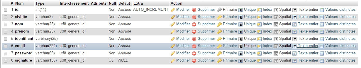

        précision suppplémentaire : Les champs sont en varchar
    2. Voici la structure de la table, seul signature pourra être vide
