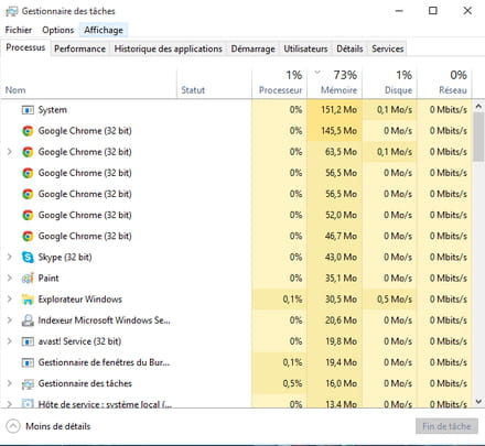

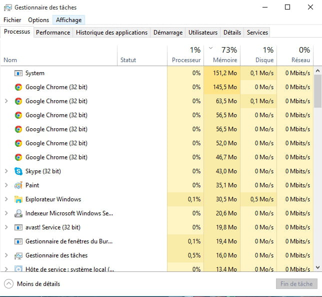

J'ai installé Windows 10 il a quelque jour et depuis ma RAM explose , je suis obligé de redémarrer mon pc assez souvent , des l'allumage j'ai 1.7GO de pris ( normal ) et après je lance des programmes et j'ai beau les fermer la ram redescend pas ( j'ai 8GO de ram )

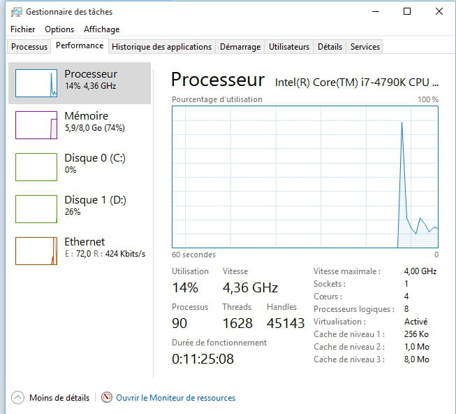

  2. Salut pourrais tu faire une capture de l'onglet performance stp ..?
    Et aussi sur la capture que tu nous as mis on voit que google chrome est ouvert mais est il visuellement encore ouvert sur ton ordi ?
    Mon point de vue : tu as installé une version 32bit de windows 10 et contrairement à la version 64 bit la version 32bit limite la ram à 4go. Ce qui fait que tu n'utilises que la moitié de ta mémoire donc cela sature plus vite.
    1. J'ai une version 64bit ,
      Oui chrome est juste ouvert , rien d'autre n'est ouvert
