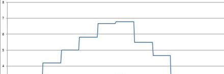

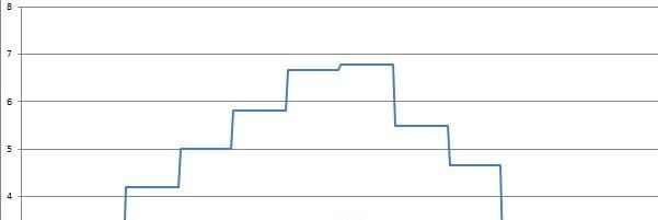

Je souhaite superposer trois histogrammes afin de comparer plus facilement leurs valeurs. Mais mon graphique en devient moins lisible à cause des barres de séparation sur le côté qui sont les unes sur les autres. Je voudrais donc faire disparaitre ces barres de côté pour ne laisser que la ligne du haut (comme sur le document joint). Mais pas moyen de trouver comment faire avec Excel. Quelqu'un peut-il m'aider ?

    Dans la mise en forme des séries de données, la largeur de l'intervalle doit être à 0%
    1. oui j'ai essayé mais cela fonctionne lorsque l'on a un seul histogramme dont on colorie le fond en une seule couleur. mais la si je superpose les autres histogrammes dessus on ne les verra pas ou mal (je n'ai trouvé qu'une photo avec un seul histogramme mais moi je dois en avoir trois les uns sur les autres).... donc il faut que tout soit transparent sauf la ligne supérieur, sinon les couleurs des barres se mélangent et on ne voit rien...

      Le plus simple consiste à choisir un format de couleur unique et sans bordure pour tous les bâtons. (Largeur d'intervalle à 0)
      Les solutions pour obtenir un graphique en escalier nécessitent un peu de travail sur les données. On peut utiliser des barres d'erreur, ou dédoubler les abscisses pour obtenir les traits verticaux.

        Ce que tu souhaites ne me semble pas réalisable : ce n'est pas un graphique, mais un dessin que tu demandes !
        Ou alors il te faudrait modifier complètement la structure de ton tableau (dédoubler les valeurs, intercaler des lignes vides, utiliser les nuages de points) : https://www.cjoint.com/c/EIzbOuo8Aks

            en fait c'est un histogramme classique mais sans les lignes horizontales qui démarquent les catégories d'âges.... cela donnera un truc comme ca :
            http://www.cjoint.com/c/EIBiMDsA1XC
            on reconnaitra les différents groupes car comme dans les autres graphiques ils auront chacun leur couleur....
              Pour obtenir ce genre de représentation qui s'écarte des standards Excel ce n'est pas sans peine:
              http://www.cjoint.com/c/EIBmf2NmhB4
              À mon avis une des solutions proposées par Raymond est tout aussi expressive. (3 bâtons qui se chevauchent, Aire aucune, Bordure 1couleur par série)
              Le plus on complique le plus on perd de fonctionnalités automatiques.
