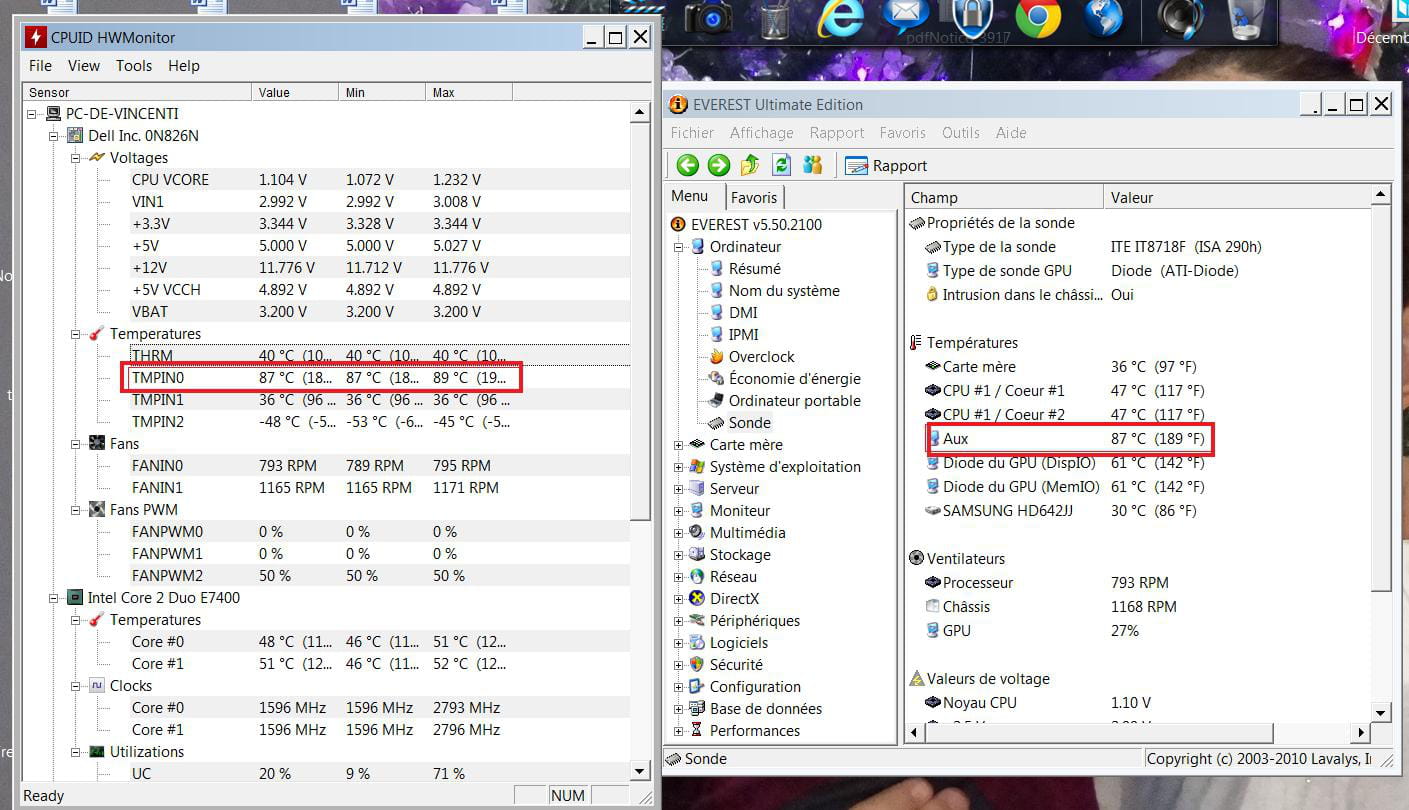

j'ai depuis quelques semaine des freeze a répetition,obligé de redemarrer le PC par le bouton.
j'ai un inspiron sous windows vista, il doit avoir 7 ans sachant qu'il toune quasiment en permanence.
aprés avoir parcouru des forums, je pencherais pour un soucis materiel (simple suputation!)
voici les temperatures relevées avec 2 locigiel everest et HWmonitor, je ne sais pas a quoi correspond les valeurs en rouges.
J'ai fait le test de memoire vive vista, apparement rien car pas de rapport aprés le redemarrage.quelqu'un aurait-il des réponses a m'apporter.
MERCi.

ContributeurSalut,
la valeur auxiliaire est en effet assez haute, surtout si ces mesures ont été prises au repos. De quel composant s'agit-il ? C'est le grand mystère de cette valeur en général, soit une sonde supplémentaire, soit l'absence de sonde qui indique une valeur erronée après quelques recherches.
As-tu essayé de dépoussiérer ton ordinateur ? Pour se faire, sur un ordinateur portable le plus pratique reste la bombe à air sec.
Normalement tu devrais avoir une ou deux trappes sous le pc faciles à dévisser; c'est mieux de passer par là pour évacuer la poussière.
Tu peux également te servir d'un pinceau doux/sec si il y en de la bien incrusté.
Merci pour tes info,
c'est une tour, j'ai ouvert et utilisé un aspirateur, il y a eu un peu de mieux mais depuis c'est de nouveau revenu.
je me demander si ce n'etait pas le processuer, changer la pate thermique pourrait etre la solution?-
ContributeurL'aspirateur ce n'est pas une superbe idée, ça endommage plus que ça nettoie sur un pc.
La température du processeur est correcte, mais si c'est simple de changer la pâte thermique.
La bombe à air sec reste ce qui aura de plus efficace pour virer la poussière qui peut se trouver dans les recoins et coincés dans les rads de refroissiement.
