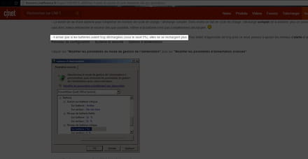

      1. Je viens de tester et apparemment ma batterie serait endommagée a 76% ; ce qui m'étonne fortement étant donné que je suis le seul de tout mon entourage a en prendre soin...
        Ma batterie est restée une semaine sous le seuil des 5%, peut être est-ce ce qui l'empêche de se recharger et ce qui l'a endommagée à ce point. :s
