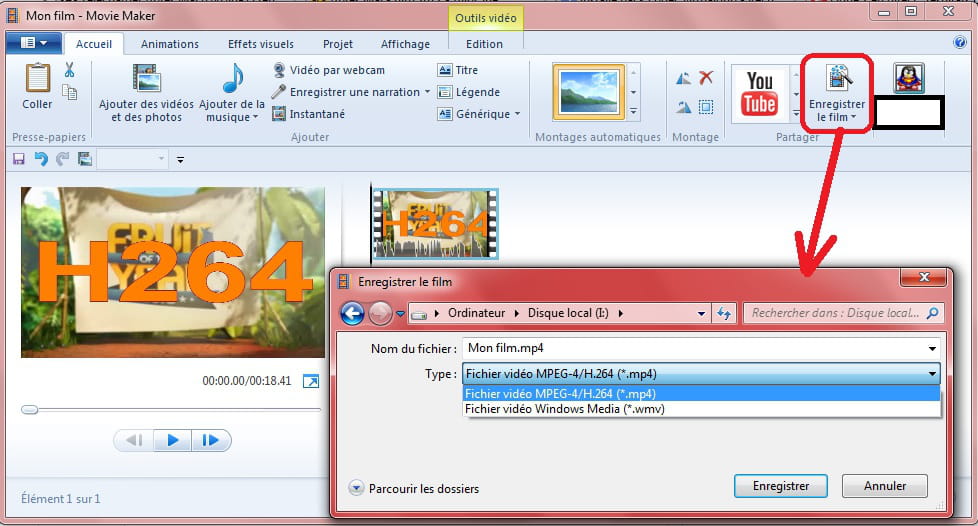

  2. Contributeur
    Sur MovieMaker, tu as la possibilités de sortir soit en MP4, soit en WMV et donc essaie avec le WMV.
    Voir Image (clique dessus pour l'agrandir) :

      Quand je clique sur enregistrer, il me propose une liste de support sur lequel je souhaite visionner le projet (youtube, iphone, android, tablette, ordi) mais il ne me propose pas de format.

        Il me propose comme choix le WMV ou le MP4, en passant par un des profils pré-sélectionnés ou Recommandé pour ce projet et en modifiant le type.

      2. j'ai lancé l'enregistrement en modifiant le type.
