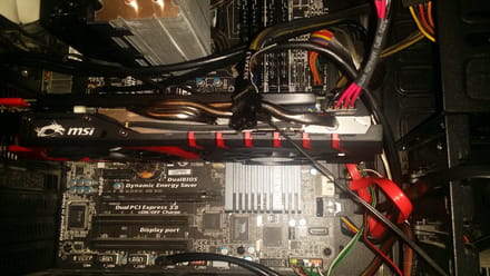

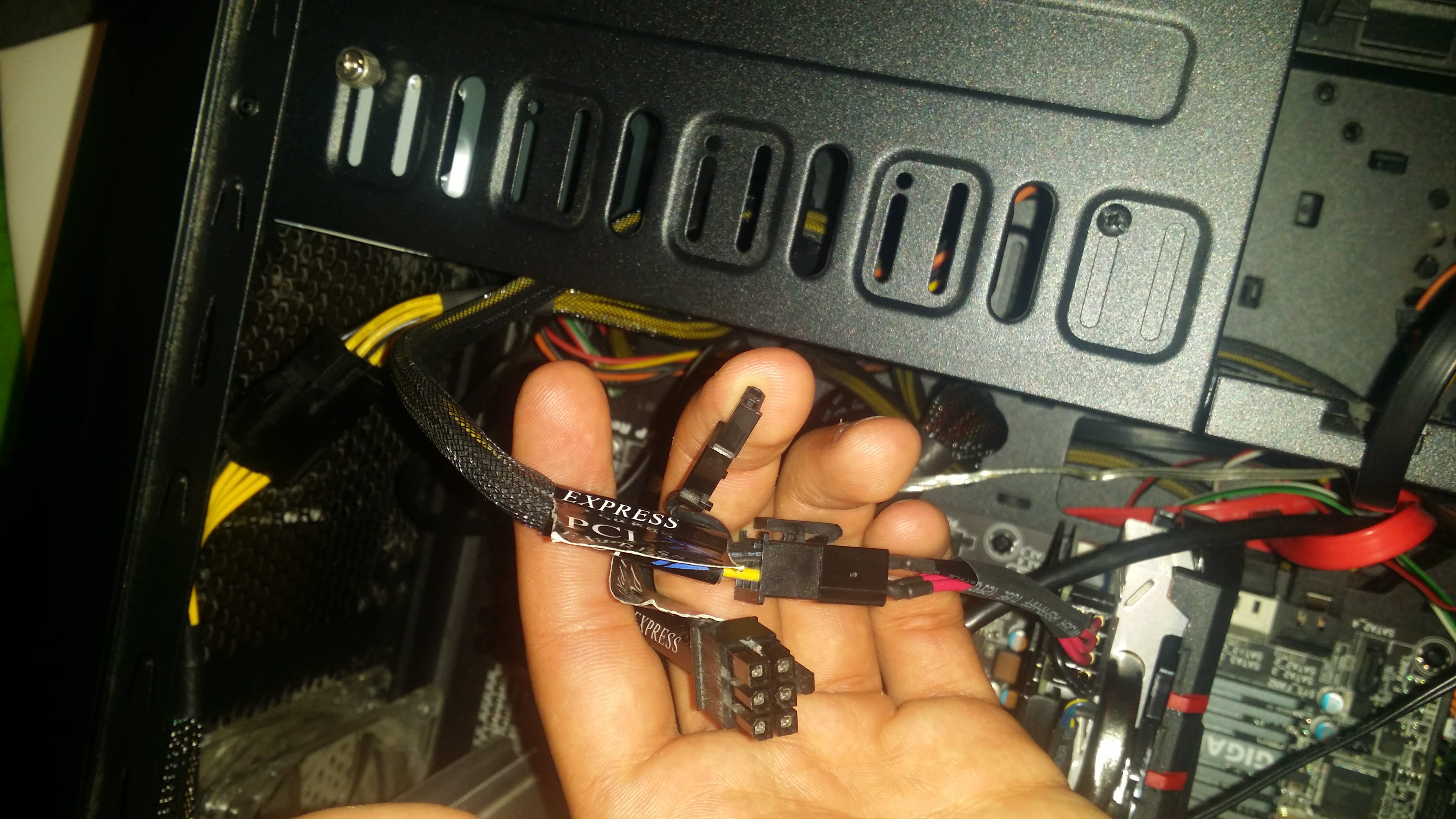

    Profitez en pour faire une (ou plusieurs) photos de l'installation et des branchements que tu pourras partager ici même.
    Bien à toi,
    Titou
    1. La_binouze
      Oui pardon c'est l'alimentation qui les a, je me suis trompé :/ je t'envoie des photos :)
  3. La_binouze Messages postés 10 Statut Membre 1
    Je ne sais pas si ca ira :/
    voilà merci beaucoup parce que je suis un peu en galère :/
    1. La_binouze Messages postés 10 Statut Membre 1
      Je précise que ma carte graphique précédent était un msi gtx560 Ti et les 2 pci e se branchaient dessus
    2. titou337 Messages postés 228 Date d'inscription   Statut Contributeur Dernière intervention   1 919
      C'est parce que tu utilises un adaptateur alors qu'il n'est pas utile ! Tu peux brancher en 6+2 broches directement avec le câble relié à l'laim sans utiliser l'adaptateur ;-)

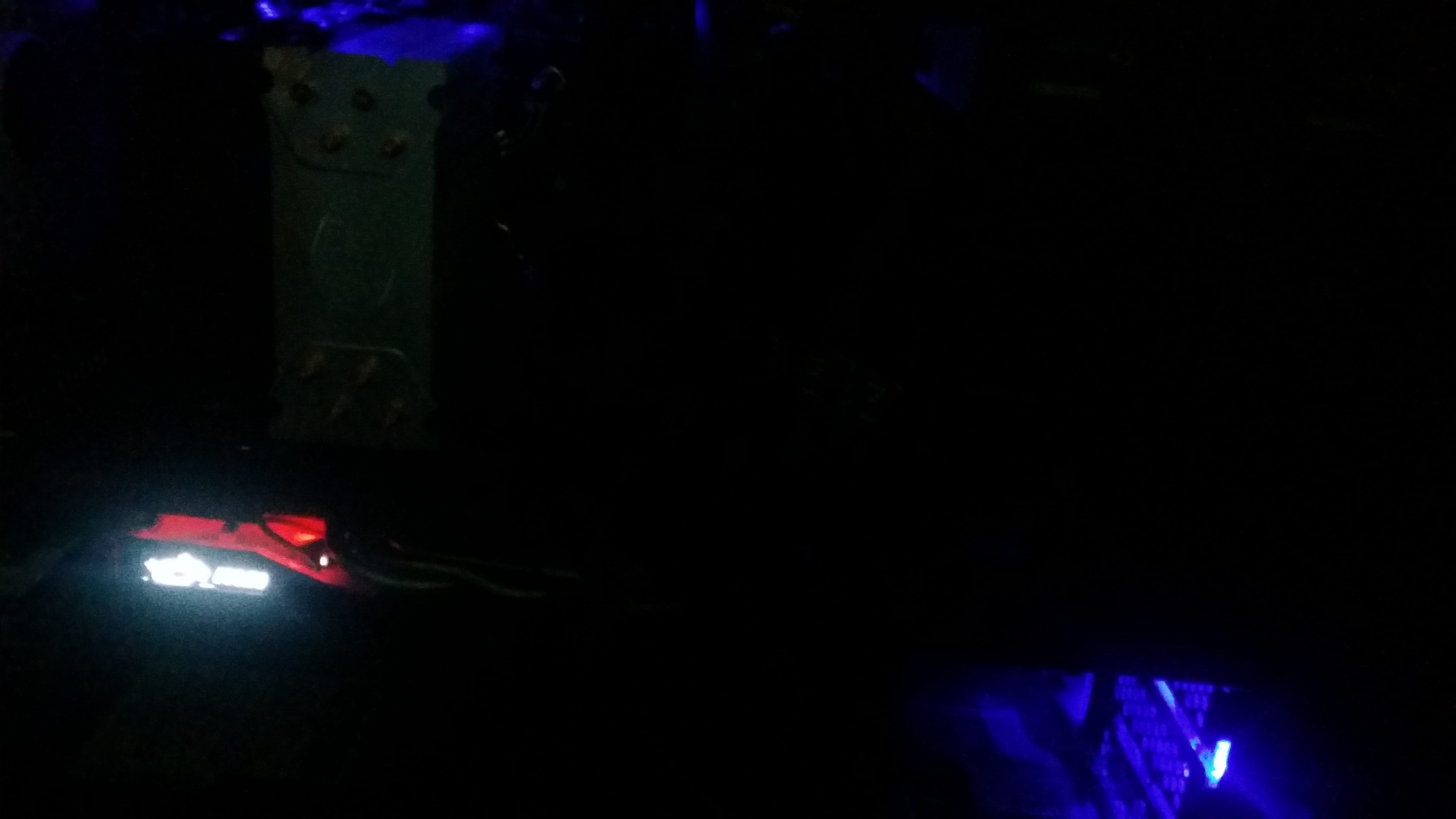

      Mais attends, je viens de repenser à un truc !
      La LED MSI (en forme de dragon sur le dessus) elle s'allume quand tu allumés le PC ?
      Parce que ce modèle de CG à un refroidissement semi passif ! Càd que les ventilos sont régulés et peuvent ne pas tourner ! ;-)
    4. La_binouze Messages postés 10 Statut Membre 1
      Oui oui le logo msi s'allume ! Je t'enverrai une photo demain si tu veux, je m'y connais pas trop bien et comme j'ai démonté et remonté mon pc pour installer des nouveaux composant j'étais pas trop sur de moi..
      donc je le laisse l'adaptateur ou je l'enlève ? :p
      En tout cas merci beaucoup de me répondre à cette heure ci je pensais vraiment pas que quelqu'un allait m'aider :/ merci beaucoup et je te tiens au courant de la suite demain :) à bientôt bonne nuit
    5. La_binouze Messages postés 10 Statut Membre 1
      Ah j'ai repenser pour la led elle est sur le côté et y a écrit msi avec un pti dragon :) je sais pas si c'était ça que tu appelais au dessus :)
