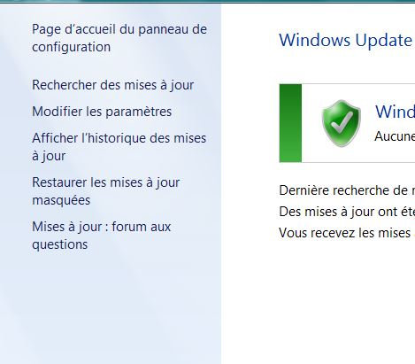

    2. Bonjour madmik :)
      Tu dis: 3) Aller dans la gestion des mises à jour
      Il n'y a pas cette option ici dans le panneau de gauche:
      https://www.zupimages.net/up/15/35/cizw.jpg
      Sinon, avant de finaliser les maj update, j'ai passé une partie de la nuit à tout réinstallé, avira, malwarebites, ccleaner, defraggler, adwcleaner ect... , chose que je n'aurai pas pu faire dans la foulée, tellement son ordi rame; par contre, petit souci au téléchargement de vlc, échec :(
      A toute à l'heure les amis et bon appétit :)
      1. Pardon, j'oubliais, c'est normal qu'il n'y ai pas l'outil capture dans la version 32 bites?
      2. Modérateur
        il faut allez dans "afficher l'historique des mises à jours" pour gérer les mises à jours.
        Et non ce n'est pas "normal" mais c'est peut être qu'il n'a pas été activé. Il se trouve dans C:\Windows\system32\SnippingTool.exe (clic droit et créé un raccourci)
