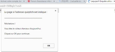

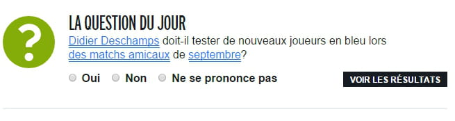

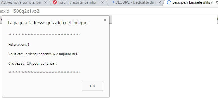

J'ai un nouvel ordi ASUS i5-4210U? PROCESSEUR X64 Windows 8.1
Dès que j'ouvre Internet via Google Chrome, régulièrement un autre onglet avec une pub s'ouvre !
et à partir de ce moment là des mots sont soulignés doubles dans les pages internet et si on clique dessus ça ouvre une nouvelle pub :(
Comment résoudre ce problème svp ?? c'est très pénible
Merci pour votre aide !
Benjamin
exemples de copies d'écran:

  1. Malekal_morte- Messages postés 178136 Date d'inscription   Statut Modérateur, Contributeur sécurité Dernière intervention   24 711
    Tu as installé des adwares et programmes parasites sur ton PC qui ouvrent des publicités et ralentissent l'ordinateur et les navigateurs WEB.
    Voici la procédure à suivre pour les supprimer :
    Commence par ceci :
    Suis le tutorial AdwCleaner( d'Xplode )
    Ce programme permet de supprimer les adwares et programmes parasites :
    • Télécharge le sur ton bureau ou dossier de téléchargement.
    • Lance AdwCleaner, clique sur [Scanner].
    • L'analyse peux durer plusieurs minutes, patiente.
    • Une fois le scan terminé, ne décoche rien, clique sur [Nettoyer]
    • Une fois le nettoyage terminé, un rapport s'ouvrira. Copie/colle le contenu du rapport dans ta prochaine réponse par un copier/coller.
    Si cela ne fonctionne pas, utilise le site http://pjjoint.malekal.com pour héberger le rapport, donne le lien du rapport dans un nouveau message.
    Note : Le rapport est également sauvegardé sous C:\AdwCleaner[S1].txt
    puis :
    Suis le tutoriel FRST.
    (et bien prendre le temps de lire afin d'appliquer correctement - tout y est expliqué).
    Télécharge et lance le scan FRST, cela va générer trois rapports FRST :
    • FRST.txt
    • Shortcut.txt
    • Additionnal.txt
    Envoie, comme expliqué, ces trois rapports sur le site http://pjjoint.malekal.com et en retour donne les trois liens pjjoint qui mènent à ses rapports ici dans une nouvelle réponse afin que l'on puisse les consulter.
