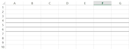

Je voudrais mettre une bordure inférieure au bas de chaque ligne de mon tableau.
Commencant A3:G3, se terminat A3000:G3000
J'ai ce code qui fonctionne bien, mais je ne sais pas comment le répéter:

  1. Bonjour
    Dim plage As Range
    Set plage = Range("A3:G3000")
    plage.Borders(xlEdgeBottom).LineStyle = xlContinuous
    plage.Borders(xlInsideHorizontal).LineStyle = xlContinuous
