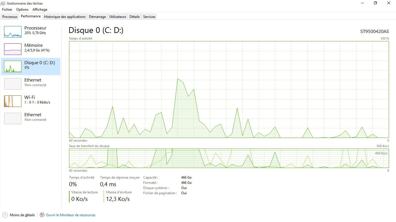

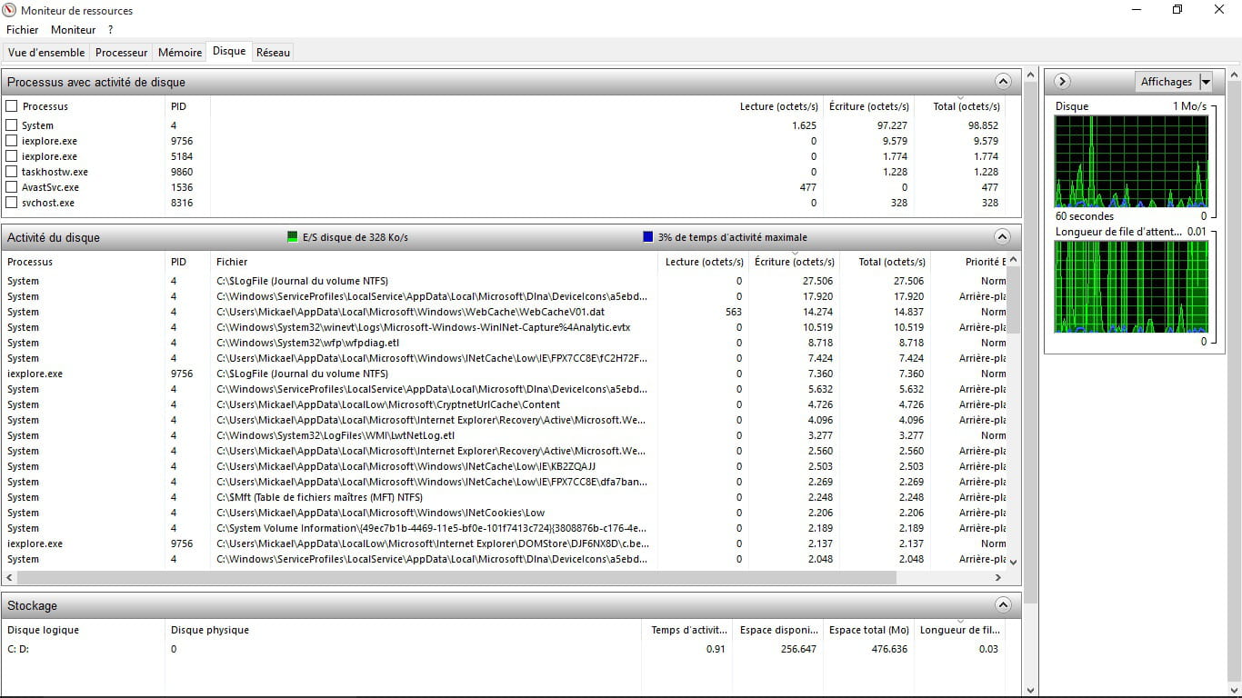

    Tu peux aller dans le moniteur de ressources systèmes, tu le laisses un peu tourner e fais une capture d'écran, voir l'utilisation disque et CPU.

  8. smickaels Messages postés 532 Statut Membre 15
    Voici les photos

  10. Malekal_morte- Messages postés 178136 Date d'inscription   Statut Modérateur, Contributeur sécurité Dernière intervention   24 714
    svchost.exe (wsappx) a l'air de bourriner.
    Dans la seconde capture, dans la sous partie Activité du disque, tu peux trier par ordre de lecture ou écriture en cliquant sur la colonne.
    Voir sur quel fichier ça écrit le plus.

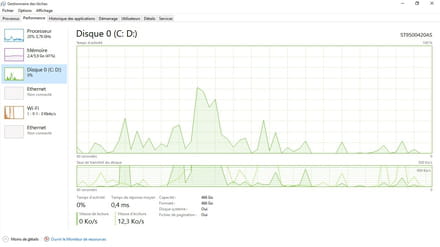

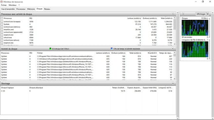

  11. smickaels Messages postés 532 Statut Membre 15
    voila :)
      pour l'instant, c'est toujours aussi lent :(
