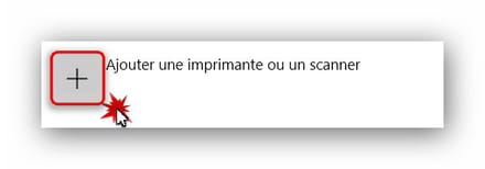

      1. Quand j'installe Win 10 mon scanner n'est plus reconnu et n'est pas present dans mes peripheriques, je vais regarder d'un peu plus pres.
    2. Sous Windows 10 vous faites Démarrer, Paramètres, Périphériques, puis
      N'est-il pas pris en charge de cette manière ?
      1. Ca y est j'y suis arrivé.Il a fallu que je redeclare mon scanner .Win 10 l'avait renommé en enlevant la ref 4990.
        Maintenant tout est OK

        @jpcoBonjour, je rencontre le même problème que vous. Comment avez-vous fait pour "redéclarer votre scanner" s'il vous plaît ? Où faut-il aller et que faut-il faire ? Je ne trouve pas, or à tous les coups c'est ça qui bloque chez moi aussi...
        Merci beaucoup par avance pour votre aide !
