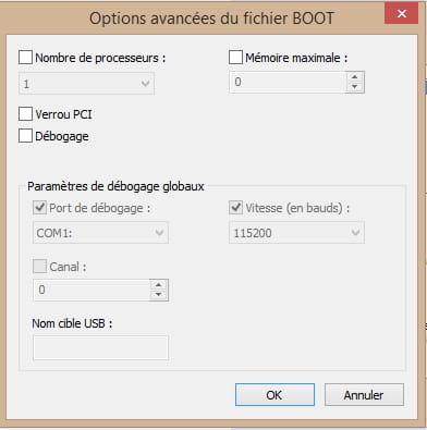

    Sinon utilise le raccourci Touche Windows + R, une fois la fenêtre ouverte, tape "msconfig", va dans l'onglet Démarrer > options avancées et fait un second screen de ce qui apparaît.
    1. c'est bon

    1. Ok, c'était juste pour vérifier si le problème ne venait pas d'une restriction du nombre de coeurs, peux-tu faire une capture de ton gestionnaire des tâches quand ton processeur est à 100% stp ?
