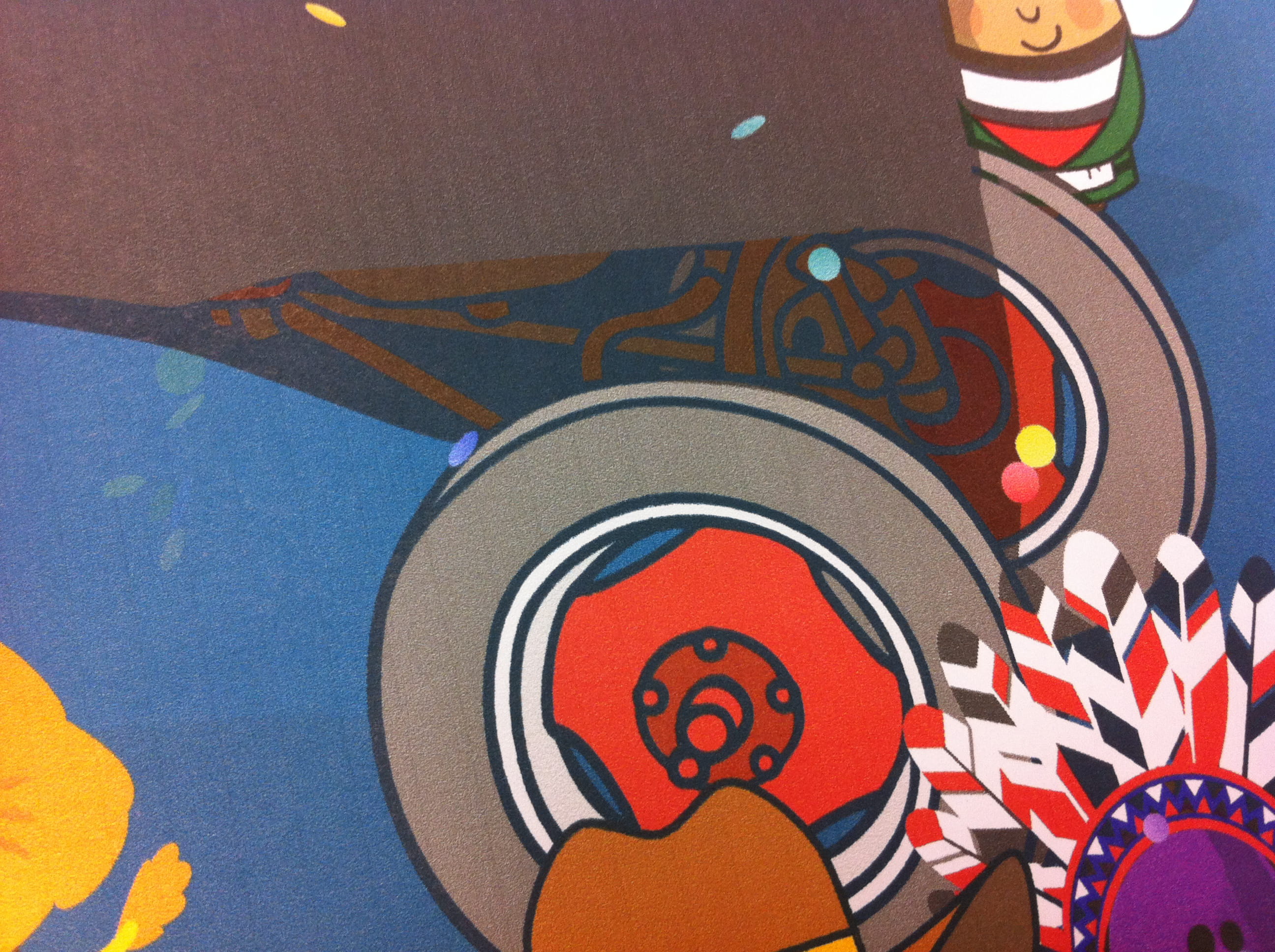

J'ai créé un visuel sous illustrator et l'imprimerie vient de me donner le BAT mais je découvre que mes noirs sont transparents à l'impression. Je ne comprends pas, ils n'ont pas d'effet, sont à 100% de noir et 0 pour les autres couleurs...

      J'ai donné un fichier pdf ouù on ne voit pas le problème et il me renvoie un BAT papier en deux exemplaires avec ce genre de transparence...

    3. Il n'y pas de texte, juste des aplats. Le noir ne doit pas laisser apparaître quoi que ce soit. Là on voit ce qu'il y a derrière comme si il avait un effet produit ou que l'opacité était diminuée. On peut le voir sur l'aplat noir mais également sur la partie des plumes en noir : on voit la roue derrière.

      Avez vous verifie l'ordre des plants et des calques ?..
      Si le noir est sur le plan du dessus, il arrive que l'on perçoive encore les objets en dessous car ils paraissent plus fonces (il y a dans ce cas, plusieurs couches d'encre) mais dans votre cas, on dirait que votre noir n'est pas a 100%..

    Pour moi votre fichier est pas mal, mais vous l'avez creer en PDF version 1.3. C'est une version qui pose des problemes sur les RIP recents et peut effectivement provoquer le genre de phenomene que vous avez.
    Refaite votre PDF en version 1.4 ou mieux version 1.6 et redemandez une sortie couleur.

    2. L'erreur vient de l'imprimeur.
