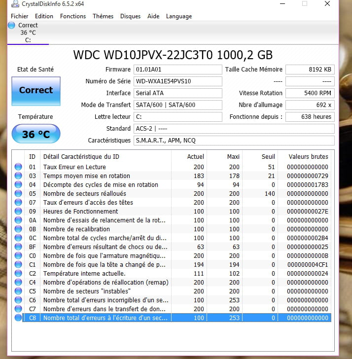

      3. Voici la capture d'écran
          Nickel déjà le disque dur est en parfait état, aucun secteur défectueux ;)
          On poursuivra les tests demain pour approfondir tout ça.!!

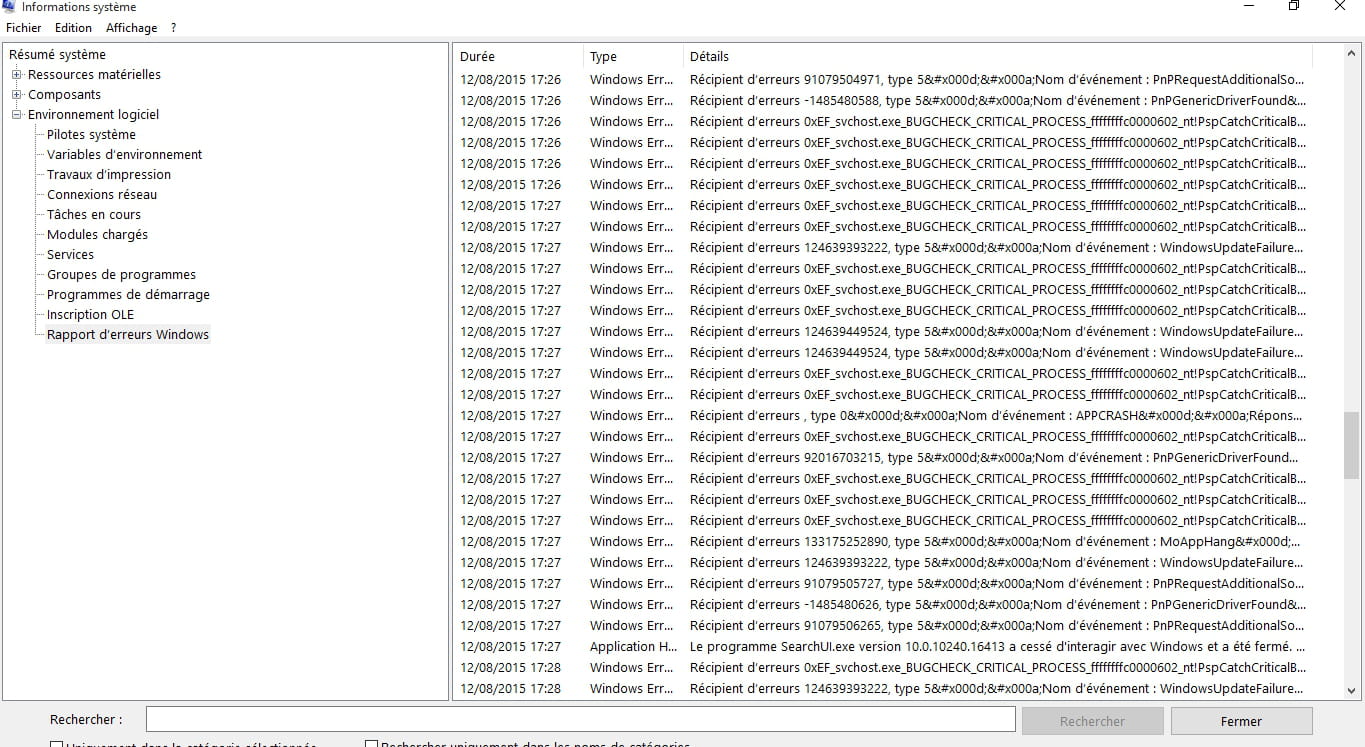

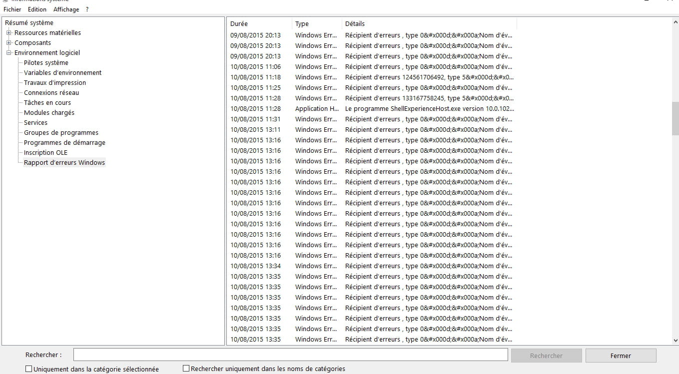

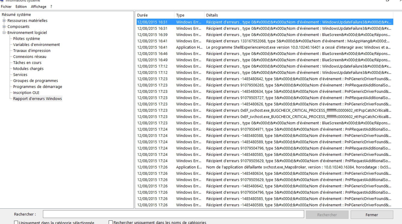

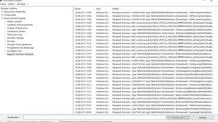

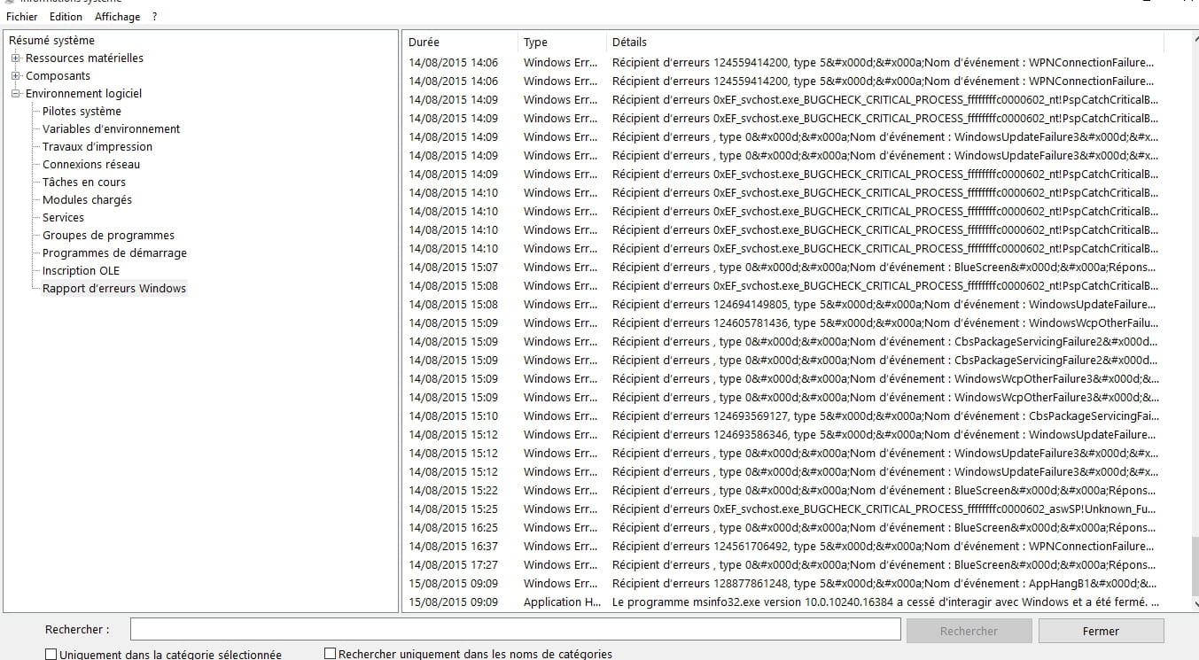

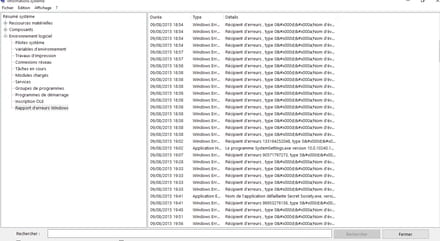

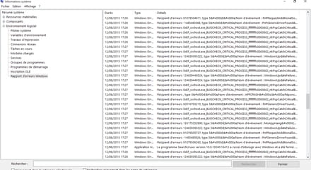

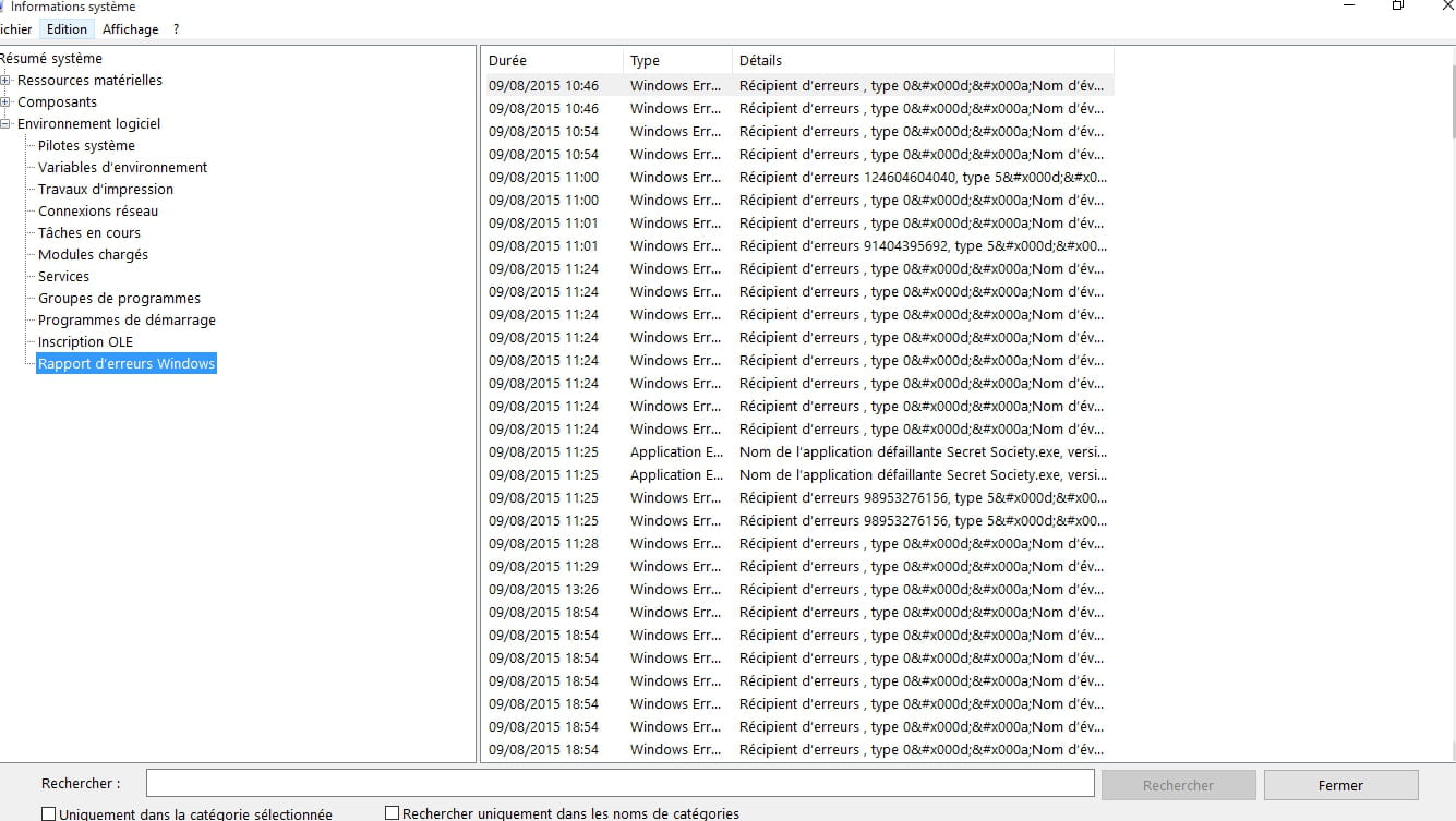

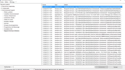

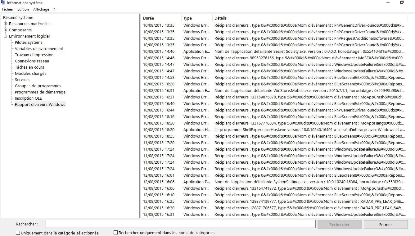

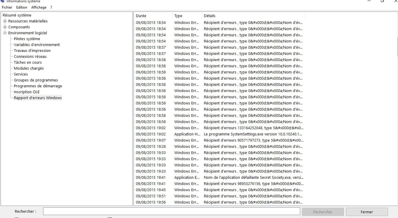

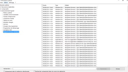

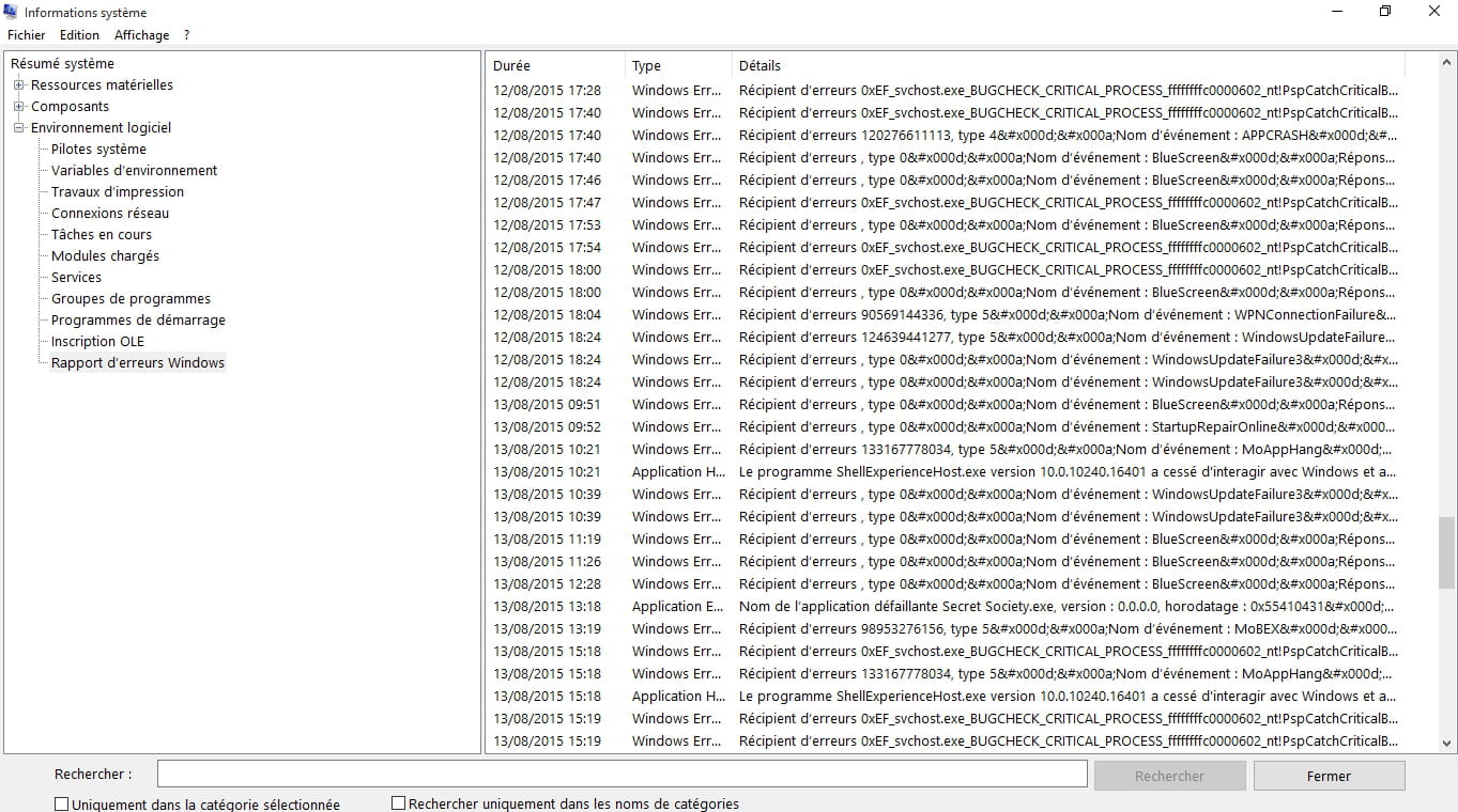

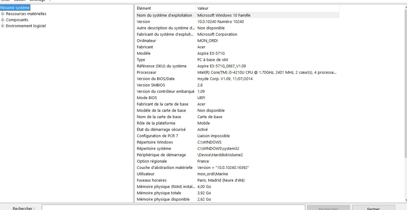

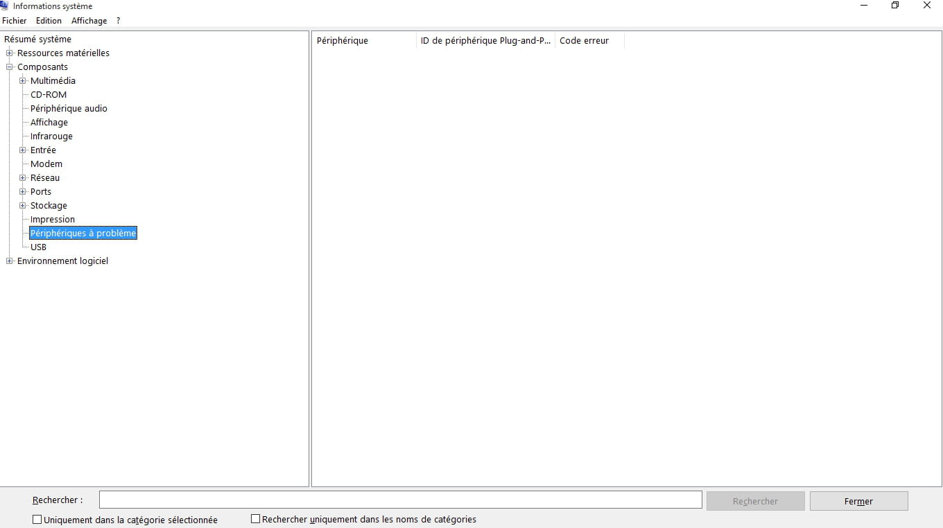

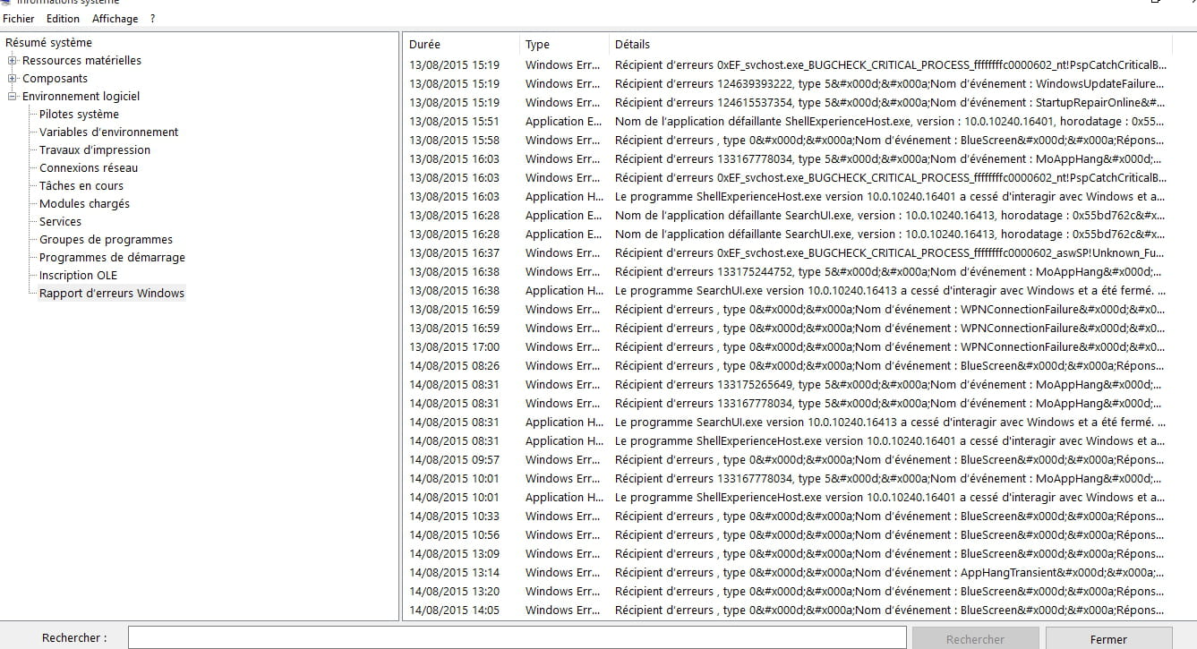

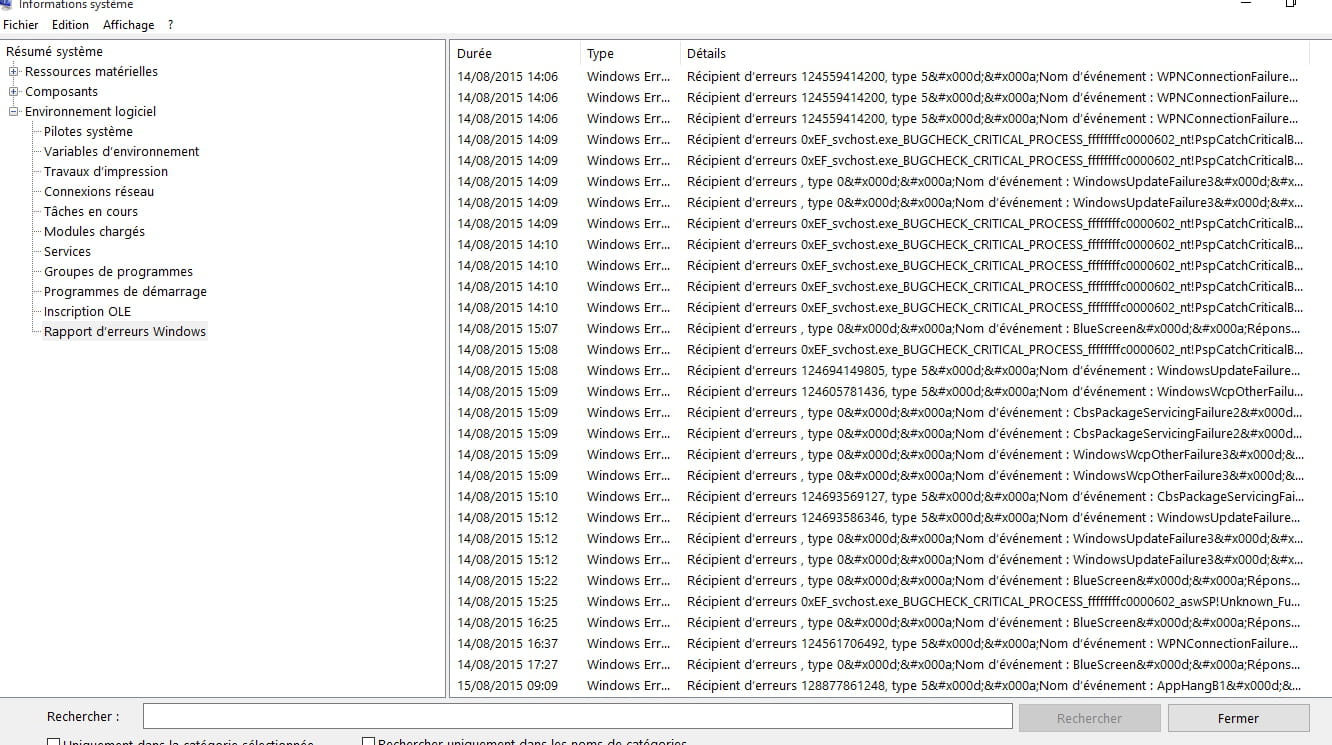

        tu me fais une capture d'écran de l'onglet "résumé du système" (mets la fenétre en grand que je voie tout)
        et une capture d'écran dans l'onglet "périphériques à problèmes" qui se trouve dans l'onglet "composants"
        et une capture dans l'onglet "rapport d'erreurs Windows" qui se trouve dans l'onglet "environnement logiciel"
          voici les différentes capture d'images.
          Ca va être long il y a 10 captures d'écran d'erreurs Windows.
              t'as le secure boot activé, et t'es en UEFI, donc sur ce point tout va bien.
              mais c'est ce que je pensais, t'as toujours les mêmes erreurs qui arrivent tous les jours..
              t'arrives à faire tes mises à jour dans windows update depuis que t'es sous w10.???

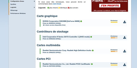

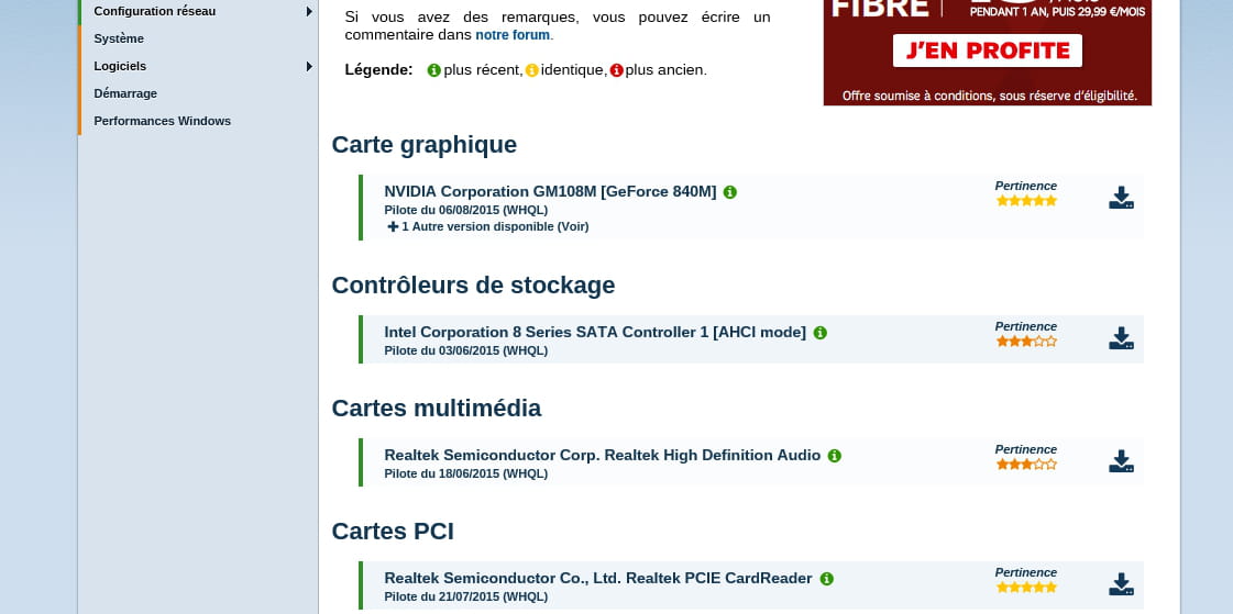

              tu vas aller sur cette page
              https://www.driverscloud.com/fr
              tu vas cliquer sur "démarrer la détection"
              il y aura un logiciel qui va s'installer c'est normal.
              et ensuite tu recliquera sur détecter la détection, une fois fait, tu aura une page, tu vas tout en bas, et tu clik sur "trouver des pilotes"
              et tu me fais une capture des pilotes qui ont besoin d'étre mis à jour.
            5. aucun logiciel ne s'installe.
          2. Contributeur
            pour les mises à jour, tu clik droit sur l'icône de Windows en bas à gauche, et te sélectionnes "panneau de configuration", ensuite, tu vas dans "programmes", et dans "afficher les mises à jour installées", tu devrais avoir une liste qui va apparaître, avec des mises à jour, du 6 août, 12 août et une aujourd'hui.
            Tu vas essayer d'installer tous les drivers de la page, SAUF le contrôleur de stockage.

            3. Contributeur
              @WmarineHa c'est étonnant, tu devrais avoir une mise à jour pourtant.
              Retourne sur le site ma config.com, refais une détection, et clik à nouveau sur "trouver les pilotes" en fin de page, et après tu clik tu clik sur l'icône bleu de chaque driver (que tu vois sur ta capture d'écran).
              Ça va te télécharger tes drivers, ensuite tu les ouvres, et tu clik sur le fichier qui se nomme "setup.exe", et t'installe et tu redémarre ton pc, et tu fais ça pour chaque drivers.

            5. Contributeur
              @WmarinePour les mises à jour on est d'accord alors, tout est en ordre.
              Pour les drivers t'as pas compris.
              J'essaie de t'expliquer, c'est pas facile.
              Ferme ton panneau de configuration,
              Ouvre Google,
              Va sur le site ma config.com
              Clik sur "détecter" en haut a gauche le gros carré vert.
              Ensuite, quand c'est fait, va en bas de la page et clik sur "trouver les pilotes"
              Ensuite, en face de "carte graphique" tu clik sur l'icône bleu, et ça va te lancer le téléchargement, fais y, quand c'est finit, tu m'y dis.
              On fera la suite.

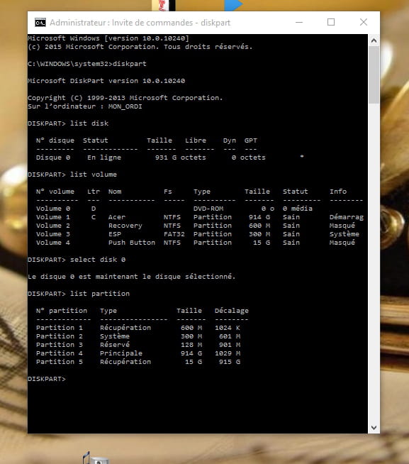

          3. Bonjour,
            voila la capture d'écran demandée.
            J'espère qu'elle permettra d'y voir plus clair.
              Parfait tout est en ordre dans le disque dur.
              Encore une vérification.

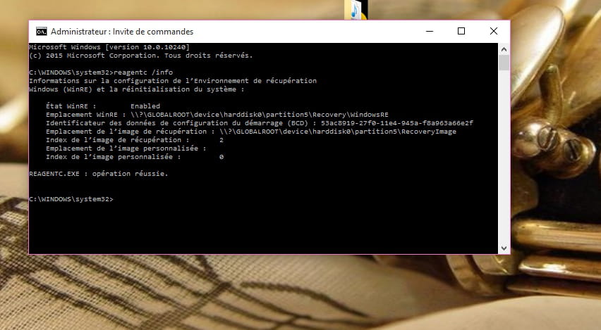

              Fais clik droit sur le logo Windows, selectionne encore "invite de commande administrateur"
              Dans la fenêtre tu copie colle ceci.
              reagentc /info
              Et tu valides par entrée
              Et tu m'envoie la capture d'écran stp.
          4. la voici :
              Donc ta recovery (c'est ce qui permet de remettre ton pc dans l'état que tu l'avais acheté) est fonctionnelle.

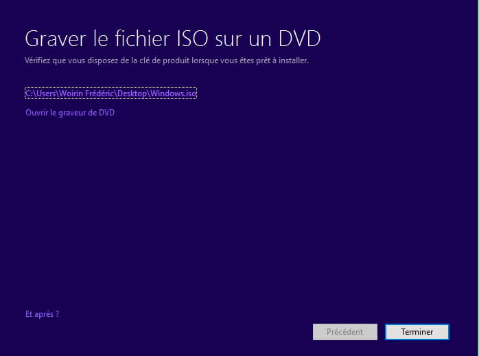

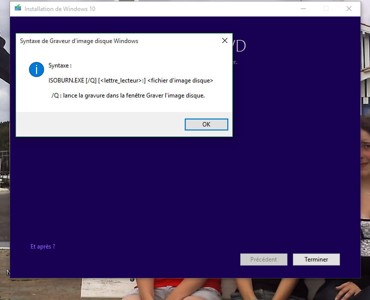

          5. voila ce que j'obtiens
              Alors clik sur ouvrir le lecteur DVD, mets ton dvd dedans, et suis les instructions.
              Ça va te graver l'iso.
              La demande de clé c'est pas pour maintenant, c'est juste un rappel qu'ils font ^^
          6. ca ne fait rien j'ai ce message et j'ai beau cliquer sur Ok, ca ne fait rien
              Alors essaies d'aller dans le dossier qui est indiqué sur ta première capture, et dis moi si tu trouves le fichier iso.
              Tu vas dans C, utilisateur, Frédéric, et après farfouille chaque sous dossier, tu dois le trouver c'est obligé...

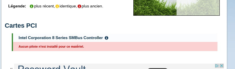

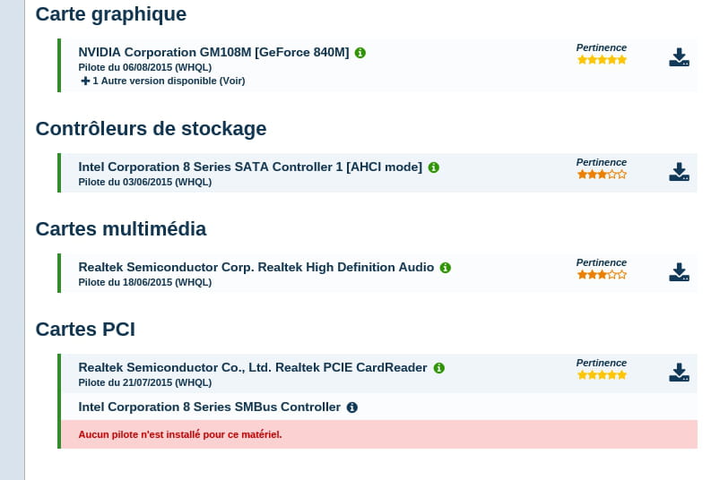

            3. @Dono2000j'y ai pensé mais il n'y a pas de pilote pour le contrôleur de bus SM.
              D'ailleurs je sais même pas ce que cela est.

              Pour le SMbus c'est qui gère les ports USB et chez Intel le chipset SM gère les sondes de température, de voltage.
              On va retourner comme hier sur le site ma config.com, et tu vas me faire une détection des pilotes, pour voir un peu se que le site nous propose.
              Branche une souris usb ou une clé USB sur tes ports pour savoir si ça fonctionne.!?!!?
          8. voila la capture d'écran
            Je les fais tous un par un.
              L'explication on l'a tu vois.
              Fais comme hier, tu télécharges les pilotes et ensuite tu les installes, avec un redémarrage à chaque fois.
              Si y en a qui foire, on le mettra manuellement.
          9. ca y est a la fin voila ce que ma-config medit :
              Quand tu cliques sur le petit rond bleu avec le i dedans, ça te dit quoi.??
