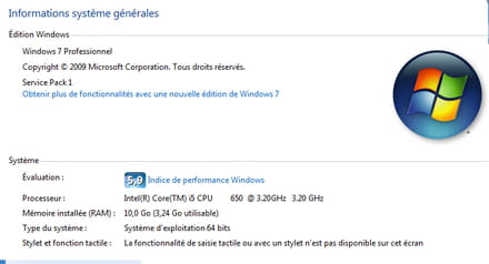

alors voila je cou présente mon problème, je viens d'acheter des barrettes de RAMS Gskill DDR-1333 PC3-1066 (2x4 Go), et je voudrais les mettres sur mon pc comme une barette de 2 Go trainait je l'ai mise aussi mais voila je n'est que 2,24 Go utilisable mais le pc reconnait les 10Go voilà un screen :

      Rien à voir avec les barrettes mémoire , c'est windows qui réagi comme s'il était en 32 bits ,
      C'est de ce cote qu'il faut chercher

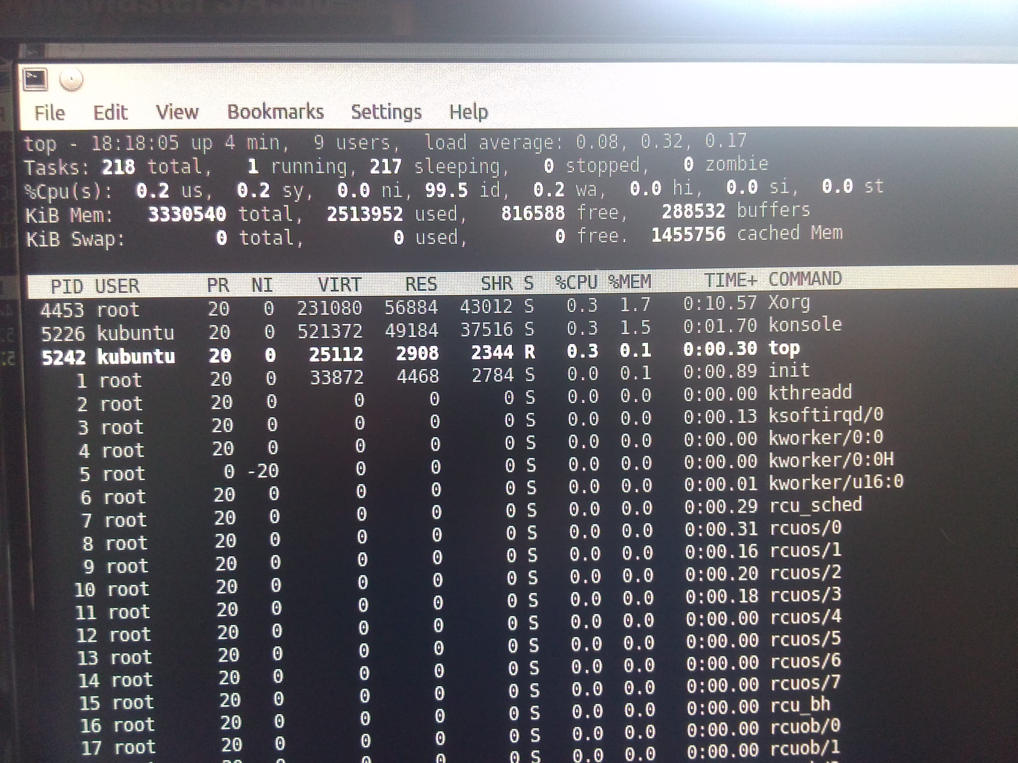

  4. alors je viens de faire un test sur un linux live voilà les resultats :
      Ca enleve tout doute sur la gestion de la mémoire par Windows , c'est bien un probleme hardware ...
    2. Bon bah plus qu'a ré changer mes barrettes... Donc si je prends que des baretted de 2GB c'est bon normalement ?

      Le fait que le cpu soit indiqué comme i686 me fait dire que c'est du 32bits... et 32 bits ne supporte pas plus de 4Go...
      Tu as bien télécharge une version 64bits de Linux Live?!
    5. Ha le linux live en 64 bits je ne pense pas ...

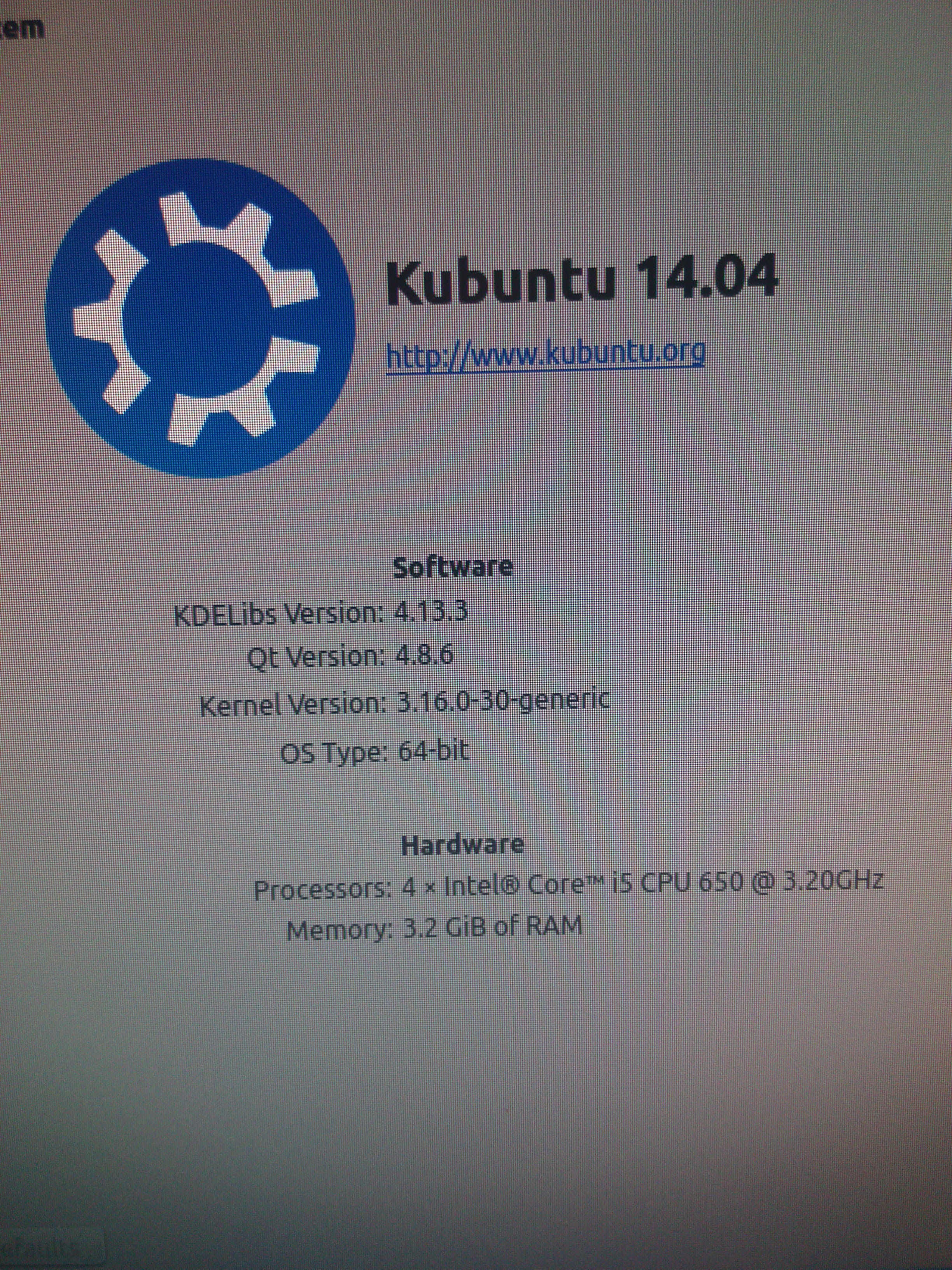

  5. voila le resultat avec kubuntu en 64bits:
      Bon bah, là c'est clair, même en 64Bits, la mémoire n'est pas utilisée entièrement : c'est la CM qui bride :-))
