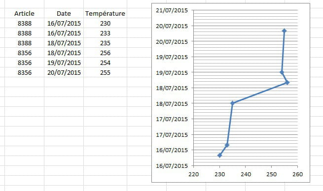

Je souhaite ajouter des codes articles en face des jours pour que l'on souhaite voir quels produits ont été fabriqué chaque jour. La courbe tracée représente des températures. Or je ne sais pas comment faire cette correspondance date - code produit sur un même axe...
Est-ce que vous auriez une idée?

    L'image insérée ne ressemble pas bien à un graphique "standard Excel".
    Avec une courbe Excel Y est vertical.
    Un fichier ( .xls de préférence) avec la description de la représentation souhaitée est indispensable.
    Utiliser Cjoint.com, copier le lien dans le prochain message.
      Voici le lien pour le fichier: https://www.cjoint.com/c/EGFjONERo1B
      Ce que je souhaite faire c'est avoir l'évolution des températures en fonction du temps (et donc des articles produits) d'où les dates en Y.

      1. Ce que j'aurais voulu éviter: les propositions multiples (on peut en trouver d'autres)
        http://www.cjoint.com/c/EGFkCqEkqJG
        1. Merci pour ta réponse,
          Est-ce possible de faire le graphique 1 en inversant les ordonnées et les abscisses? (code et date en Y et température en X)
          1. Bin, non, c'est un type "courbe" voir #1: "Avec une courbe Excel Y est vertical."
          2. Et effectuer une rotation sur un graphique c'est possible?
          3. Non on ne peut faire tourner qu'une image ...mais les étiquettes tournent avec!
            Il serait plus sage de regarder comment améliorer/modifier le 2 ou le 3
          4. OK. le problème c'est qu'en vérité j'ai beaucoup de point... Donc ça va compliquer la lecture... J'essais une autre solution, tracer une droite horizontale pour montrer la séparation des codes produits.
          5. Avec le n° 4 de ce nouveau lien quelques possibilités sont suggérées.Ce n'est pas un modèle pour l'ensemble.
            http://www.cjoint.com/c/EGFnzhsStfG
