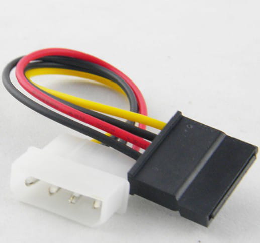

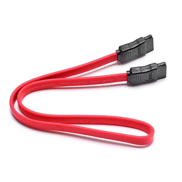

ensuite tu dois trouver ces deux cables dans ton pc et les brancher aux bornes du disques respectives (sauf si ton disque est en ide alors il te faut un adaptateur comme celui ci (http://www.rueducommerce.fr/Composants/Boitier-Disque-Dur/Accessoires-Disques-Durs/ADVANCE/4865467-Adaptateur-IDE-vers-SATA-ou-SATA-vers-IDE.htm#moid:MO-7856FM7795826):

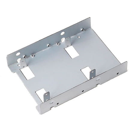

bien sur tu va devoir fixer ton disque 2,5 pouces sur un support prevus pour dans ton boitier comme celui ci afin de l'adapter a la taille des dd de pc :
