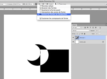

    Tu traces ta première forme.
    Et avant de tracer la seconde, tu cliques au-dessus sur « Opérations sur les tracés » (petit rectangle juste à côté de la largeur) et tu coches « Exclure les formes se chevauchant », et tu traces ta seconde forme.

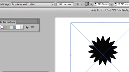

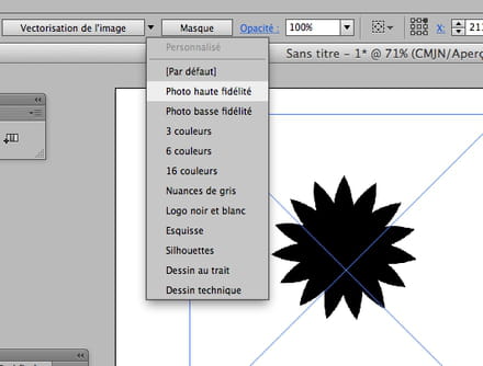

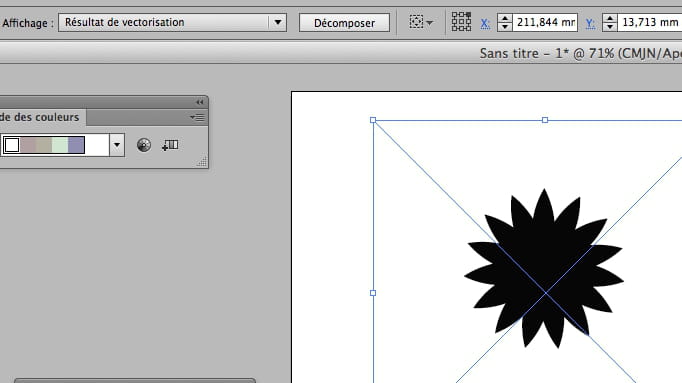

    Sous Illustrator, tu importes ta première image.
    Tu cliques en haut sur « Vectoriser une image » ----> Photo haute fidélité.
    Ensuite tu cliques sur « Décomposer » pour obtenir le tracé :

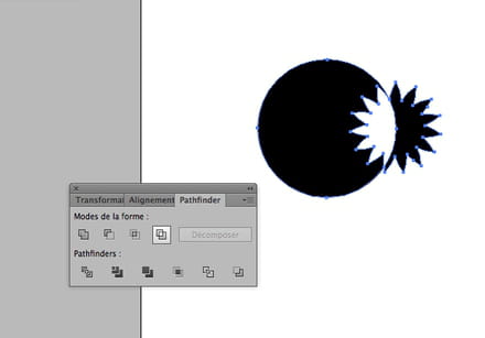

    Puis tu sélectionnes (flèche noire) tes deux formes
    ----> Pathfinder --->Exclusion.
