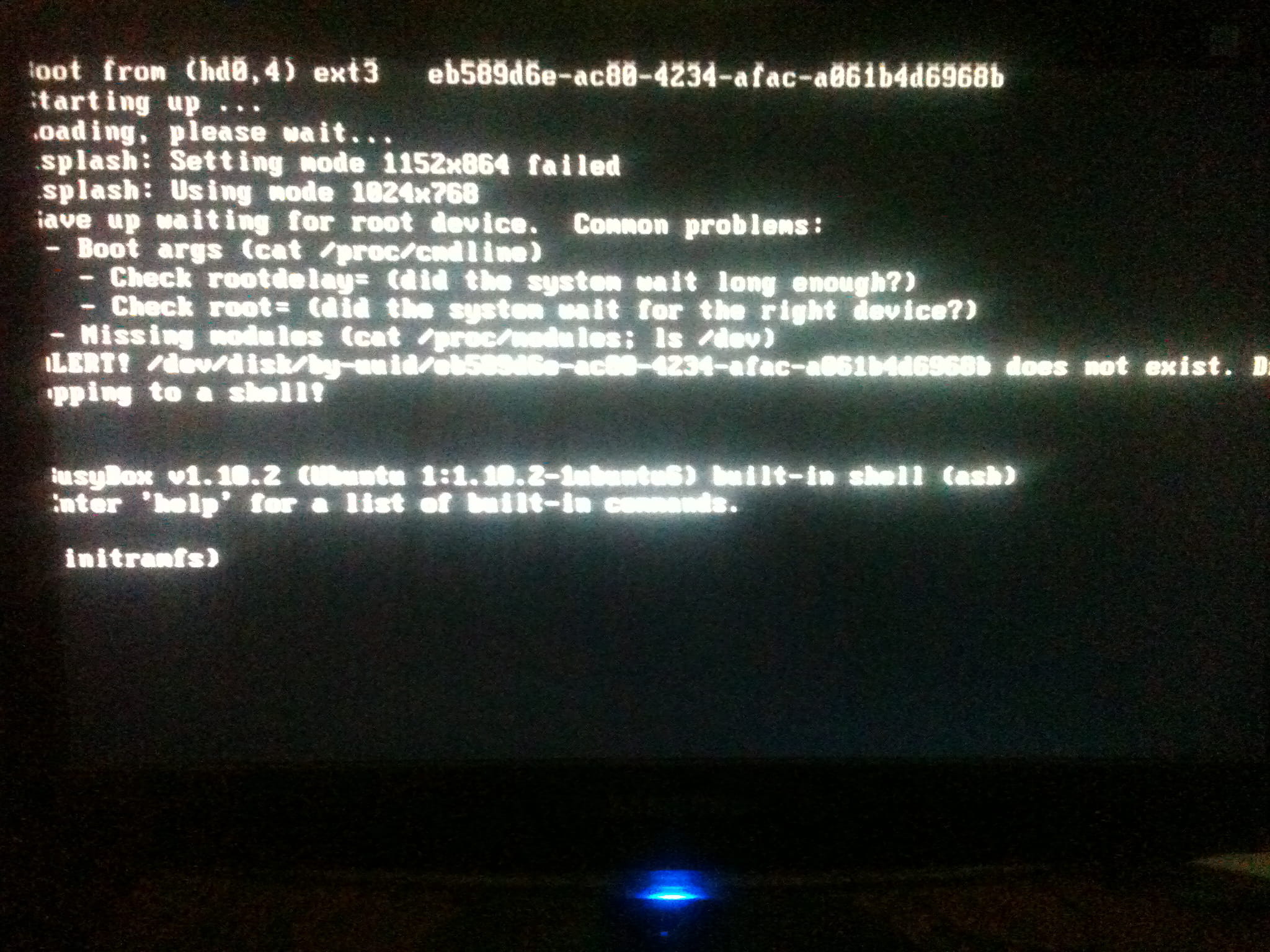

BusyBox v1.10.02
je viens d'installer ubuntu v2.10.02 sur mon pc après des problèmes avec windows 7 (que j'ai d'ailleurs supprimer) l'installation se passe bien mais lorsque mon pc redémarre après l'installation sa s'arrête ici :
une solution svp ?
    En gros le menu de démarrage plante car il ne trouve pas un disque. Une manière simple de réparer le problème consiste à utiliser boot-repair ou de réinstaller.
    http://doc.ubuntu-fr.org/boot-repair
    Autre méthode, plus rapide mais un peu plus compliquée : si tu maîtrises un peu linux, tu peux aussi réparer tout ceci en démarrant sur un live cd, puis via un chroot déclencher une mise à jour de grub (voir cas d'étude n°2) :
    https://www.mistra.fr/tutoriel-linux-configurer-boot-loader-grub-lilo.html
    Bonne chance
