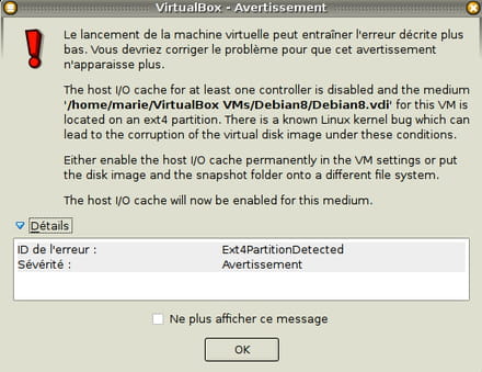

J'ai installé une vm debian 8 dans virtualbox 4.3.30. Je n'ai pas pu installer les additions invitées, et maintenant quand je lance ma vm, elle se bloque au démarrage avec le message d'erreur suivant:

    Le fichier Debian8.vdi correspond au disque dur virtuel. Plusieurs questions :
    1) As-tu éteint ta machine virtuelle correctement, comme si elle avait été réelle ?
    2) Tu n'as pas pu installé les Extensions VBox dans ta machine virtuelle. C'est-à-dire ?

    D'autre part, ton système de fichier en Ext4 est correct.

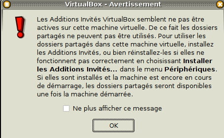

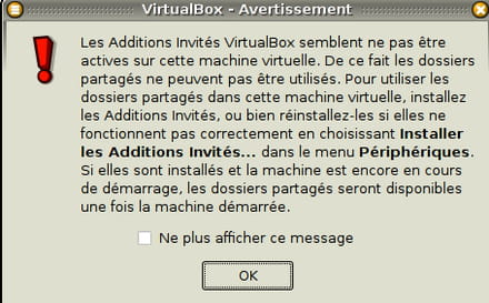

    1. Merci d'avoir répondu. J'ai refait la manip exactement comme tu dis, et les additions invitées fonctionnent maintenant en partie, c'est-à-dire la souris passe bien de l'invité à l'hôte et vice-versa, et je peux monter une clé usb. Par contre, je ne peux pas accéder au dossier de partage avec l'hôte que j'ai créé ds la configuration de la vm (debian8). Je l'ai créé en configuration permanente et montage automatique, mais il ne se monte pas. Quand je clique ds la vm sur Périphériques --> Réglages des dossiers partagés, ça me met :

      1. J'ai fini par trouver. En fait sur Debian 8, il faut commencer par installer les paquets build-essential, module-assistant et linux-headers qui sont manquants. Ensuite on installe les additions invités. Et pour le dossier partagé, une fois les add-ons correctement installées, il faut mettre l'utilisateur dans le groupe vboxsf.
          Copié / collé de mon propre tutoriel :
          Pour les dossiers partagés, l'utilisateur concerné doit faire partie du groupe vboxsf ! Il s'agit de l'utilisateur de la machine virtuelle. Ceci afin de lui permettre l'accès aux données en lecture et écriture. Pour ajouter ce groupe vboxsf à l'utilisateur user, c'est la commande :
          # usermod -a -G vboxsf user
          ou (selon votre distribution) :
          $ sudo usermod -a -G vboxsf user
