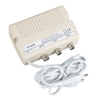

ModérateurVoila, à installer en bas,ampli intérieur à deux sorties la TV sur une sortie, le blue ray sur l'autre:
https://media.castorama.fr/is/image/Castorama/3327960010281_01P -
