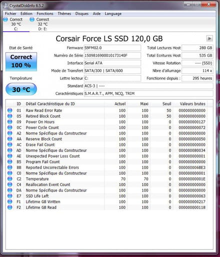

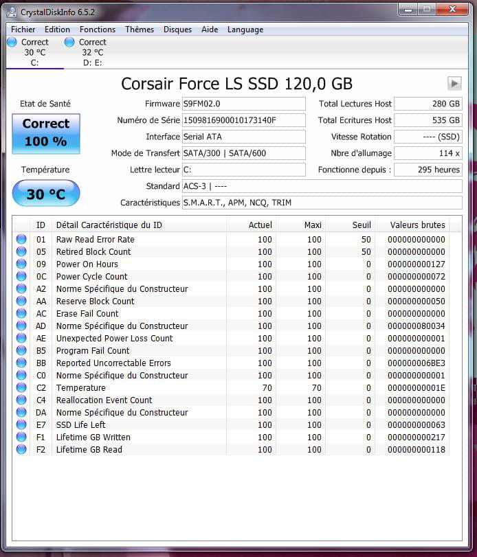

      lancez Crystaldiskinfo , selectionnez votre SSD , et postez une copie ecran de la fenetre
      1. Voici les informations :
        1. Alors c'est bon j'ai bien branché mon SSD sur un port 3.0 et maintenant son mode de transfert est en 600/600 ^^
          Mais si Cristaldiskinfo me dit que ce mode est ainsi, le benchmark me conseille toujours de le brancher sur un 3.0 et les performances du SSD restent faibles par rapport à ce qu'elles devraient être.
          Bref les logiciels se contredisent maintenant mais il n'y a pas d'améliorations :'(

          1. Oui en effet après vérification ( et branchement sur le le port SATA 3.0) la vitesse de transfert est de 180 mo. Du coup le manque de rapidité de mon ordi même après installation d'un SSD vient en fait du processeur ?
