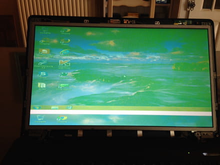

Bonjour tout le monde, j'ai un souci avec l'écran d'un PC portable, je vous expliquer. l'écran était cassé, j'en ai donc commandé un nouveau et procédé à son remplacement. jusque là tout va bien, je démarre le PC, impeccable, arrivé sur le bureau tout va pour le mieux, ce PC été bourré de cochonneries, je lance ADW Cleaner, il fait son travail et me demande de redémarrer, je redémarre et l'affichage n'est plus du tout bon, verdâtre, avec une bande blanche en bas de l'écran (voir photo... Je ne vois pas trop d'où le problème peut venir, je cale.
Merci d'avance pour vos réponse.

    A mon avis ça ne vient pas de l'écran mais des infections que tu as.
    Redémarres sur de bonne bases en faisant une réinitialisation de Windows.

      Je viens de réinstaller Windows est toujours pareil...
  3. madmyke Messages postés 52304 Date d'inscription   Statut Modérateur Dernière intervention   12 488
    Le défaut des couleurs n'a souvent rien à voir des des infections mais est assez typique des problèmes de connectique entre un écran et un sortie graphique.
    A mon avis il faudra revoir la partie hardware.

    tu peux essayer de bien nettoyer les nappes, le problème peux venir d'un simple mauvais contact entre la sortie graphique et l'écran.
    1. Fliow43 Messages postés 137 Statut Membre 17
      Merci vahona, tu me conseil d'utiliser quoi comme nettoyant?
    2. madmyke Messages postés 52304 Date d'inscription   Statut Modérateur Dernière intervention   12 488
      Alcool de pharmacie + mouchoir papier propre ou coton tige, ça marche très, ça dégraisse, ça s'évapore tout de suite et c'est pas cher.

    J'ai testé alcool + coton tige, toujours pareil...
    1. madmyke Messages postés 52304 Date d'inscription   Statut Modérateur Dernière intervention   12 488
      Alors je n'ai pas d'autre idée mais pourtant le symptôme est tout à fait typique.
      Si tout est bien vérifié partout (démontage - remontage), alors peut être que c'est l'écran lui même.
    2. Fliow43 Messages postés 137 Statut Membre 17
      L'écran est neuf et il a fonctionné au début.
