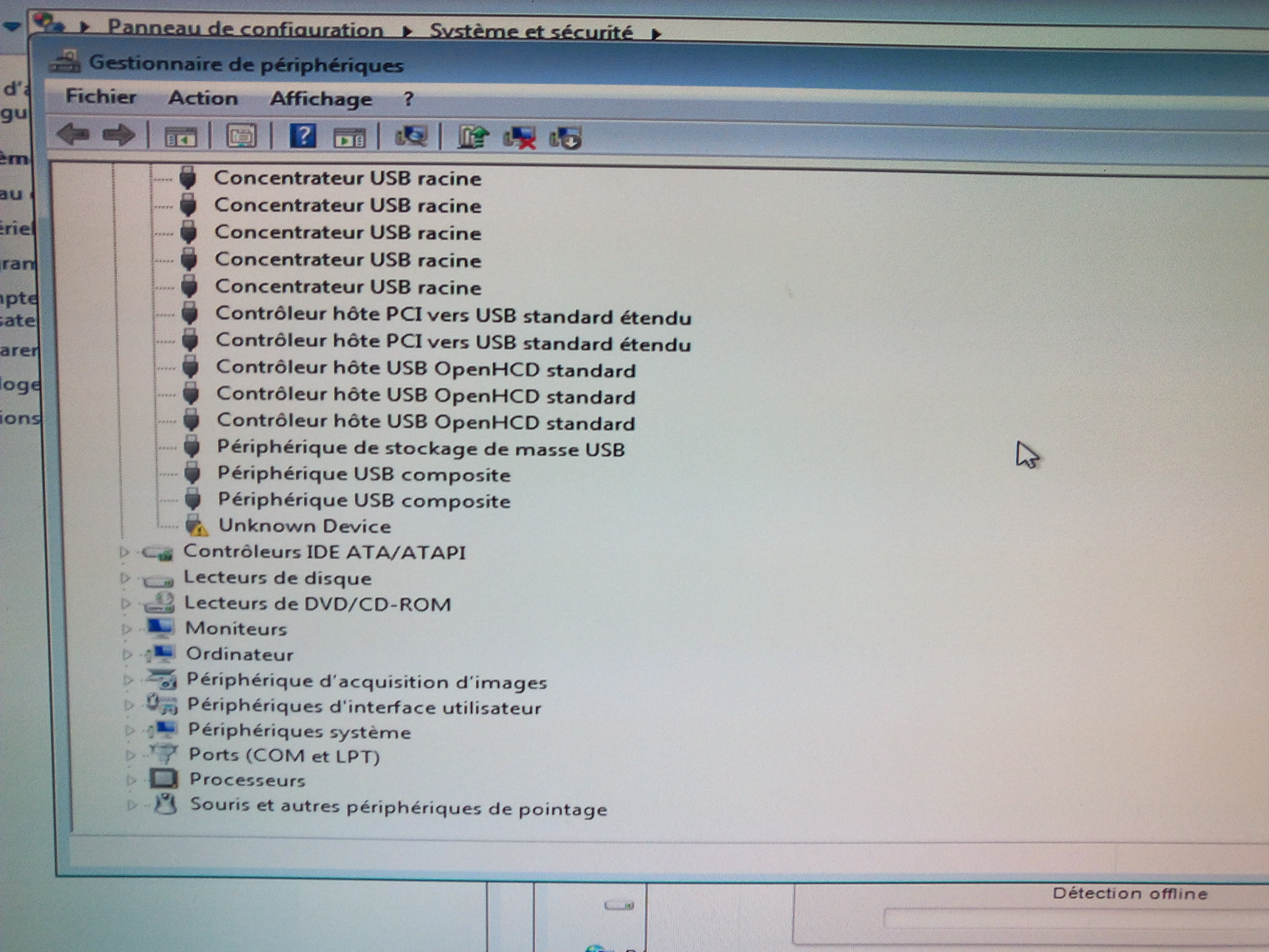

Mon câble ethernet est branché et fonctionne très bien, j'ai aussi essayé avec ma clé Wi-Fi ms il ne me la reconnaît pas (ilme met "Unknown service").

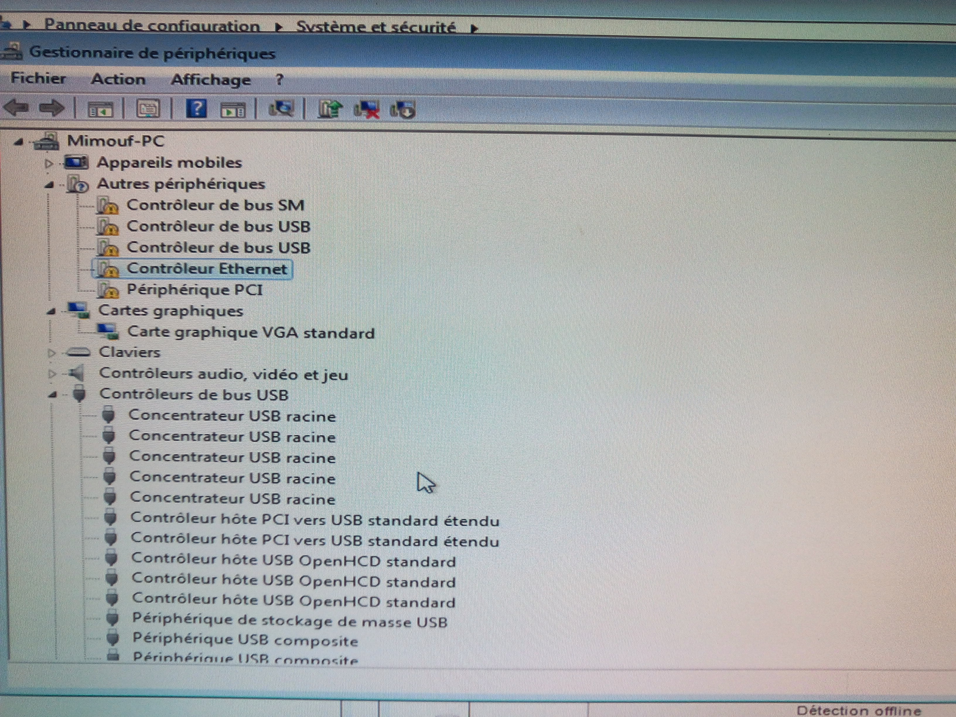

J'imagine que c'est dans "gestionnaire de périphériques" (j'y suis) mais je ne trouve pas ma carte réseau. Est-ce que ce serait "contrôleur ethernet" ?

Ouvre le gestionnaire de périphériques, fais un clic droit sur "Contrôleur Ethernet" > Propriétés > Détails.
Dans le menu déroulant, sélectionne : "Numéros d'identification du matériel"
Poste les renseignements (exemple : PCI\VEN_1969&DEV_1026&SUBSYS_82261043&REV_B0) dans ta prochaine réponse.
Copie seulement la première ligne, c'est suffisant.

Et donc voici la première ligne :
PCI\VEN_10EC&DEV_8168&SUBSYS_77211462&REV_06 -
Installe le pilote suivant :
https://www.touslesdrivers.com/index.php?v_page=23&v_code=45200 -
Hallelujah! Ça a fonctionné! Merci beaucoup beaucoup! Ça me sauvé pas la vie mais mon boulot! Merci encore! :)
