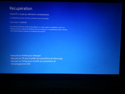

Je m'explique, j'ai un petit problème avec mon PC portable. En gros je naviguais, effectuant diverses actions sur mon PC. Et puis me vint l'idee d'ouvrir mon logiciel de dessin favori [Paint Tool SAI, obtenu de manière totalement légale]. Une fois ouvert, le logiciel est très lent, et mon PC rame de plus en plus jusqu'à totalement freezer, sûrement car j'avais beaucoup de fenêtres ouvertes et que SAI bouffe beaucoup.
Bref, je relance mon pc en appuyant longtemps sur on/off. Il reste longtemps allumé sur le logo Asus [10 minutes], impatient je redémarre de même, et en dessous du logo il y a marqué "préparation de la réparation automatique" : J'attends un peu et un écran bleu me met
"Votre PC n'a pas pu démarrer correctement"
Cf. Piece Jointe pour plus d'infos sur cet écran :3 !

Vers quoi conduit la touche F8 ? Accèdes-tu à l'invite de commandes ?-
Merci pour ta réponse!
Alors affectivement, en appuyant sur f8 j'ai le choix entre :
-Activer le débogage
-Act. La journalisation du démarrage
-Act. La vidéo basse résolution
-Act. Le mode sans échec
-Act. Sans échec avec prise en charge réseau
-Act. Sans échec avec invité de commande
-Desact. Le contrôle obligatoire des signatures pilotes
-Desact. La protection du logiciel anti-programme malveillant a lancement anticipé
-Desact. Le redémarrage automatique en cas d'échec
Je choisis le mode sans échec avec invité de commande? -
As-tu une clé de récupération, un DVD W8 ou un outil de démarrage sous la main ? Sinon, il va falloir télécharger dart et le graver sur un cd.
